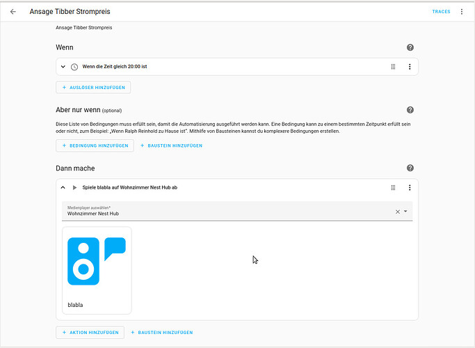

ich komme mit einer Thematik nicht weiter. Ich möchte eine kleine Automation bauen. Und abends soll diese ausgeführt werden und einen Wert eines Sensors auf meinen Nesthub ansagen. Aber es wird immer nur die Klammer des Sensors “vorgelesen”. Ich habe nun recherchiert, und es wird immer von einen Template gesprochen. Mir fehlt der Ansatz das Template irgendwie einzubinden.
Kann mir jemand dabei weiter helfen?
So habe ich bisher immer meine Ansagen gebaut:
auth1 - mit visuellen Editor
auth2 - in Yaml
auth3 - in Yam mit Sensorwert
Es ist unheimlich schwer mit Screenshots zu arbeiten, vor allem wenn es um yaml code geht.
