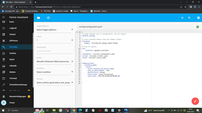

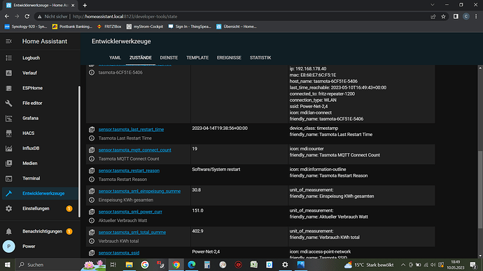

ich bin neu hier und wollte mal hören ob mir jemand helfen kann bei meinem Problem.
Ich habe mir ein Bitshake Lesekopf für meinen Apator Lepus zugelegt.
Tasmota-Script ,mqtt usw. funktioniert soweit ganz gut, kann die Gesamte sowie die gerade bezogene + Eingespeiste Energy auch sehen im Ha.
Ich probiere hier seid Tagen die Daten ins Energy Dashboard zu bekommen aber egal was ich versuche ich kann da nix auswählen.
Ich habe hier mal 2 Screenshoots hochgeladen, mehr darf ich gerade nicht , vielleicht erkennt da jemand etwas und könnte mir weiterhelfen.
Ich wäre um Hilfe sehr dankbar.

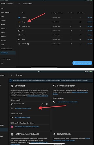

Hallo und Herzlich Willkommen im Forum :blush:
Vorsichtshalber möchte ich fragen, ob du schon mit:
Dashboards + Energie + VERBRAUCH HINZUFÜGEN. Probiert hast?
Hallo jack,
das habe ich probiert,aber ich bekomme keine Auswahlmöglichkeiten.
Mfg
