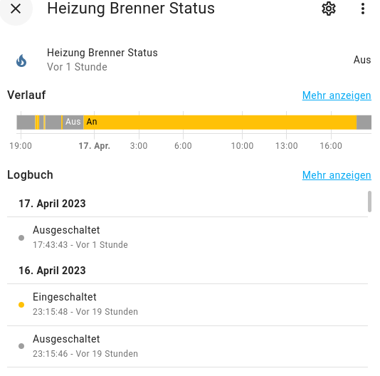

ich habe eine alte Vaillant Ölheizung, die mir “Brenner an” bzw. “Brenner aus” über eine LED anzeigt. Ein Wemos D1 mit Tasmota nimmt hierbei über einen Lichtsensor den Status der LED ab und überträgt ihn an den HA. Der HA berechnet damit dann die “Brenner an Zeit”. Über das Datenblatt der Pumpe und der eingesetzten Düse habe ich den Verbrauch pro Zeiteinheit berechnet bzw. abgeschätzt, welcher damit multipliziert wird.

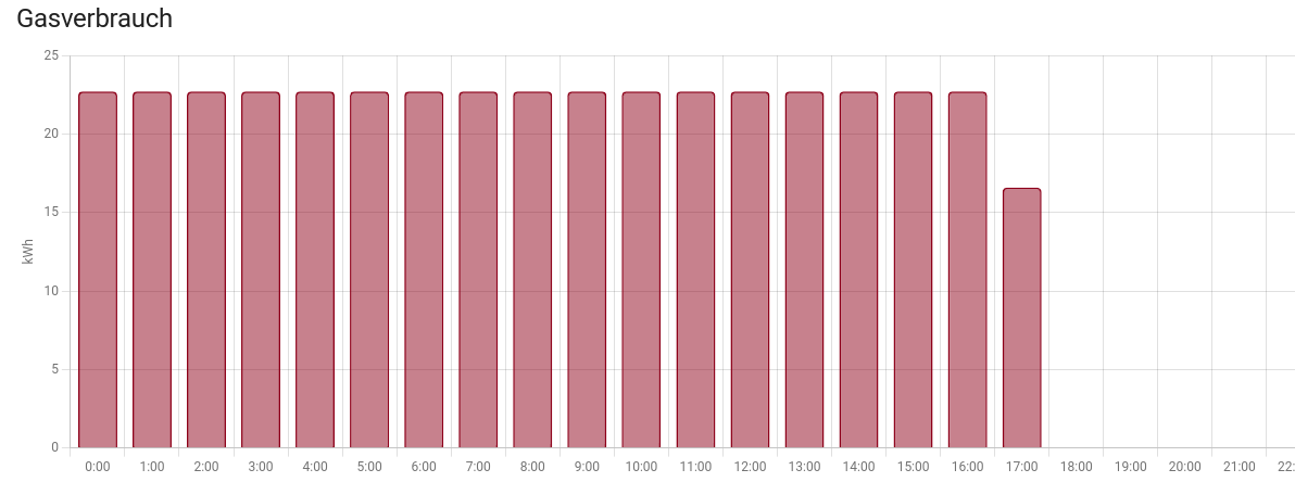

Nun war heute Wartung der Heizung und ich habe hierfür gestern Abend den Sensor abgeklemmt. Dabei war leider der letzte Status des Sensors “Brenner an” und er hat nun den Verbrauch seit gestern Abend gezählt, was nicht nur die temporären Daten betrifft, sondern auch die langzeit Energie-Statistik, was wirklich sehr ärgerlich ist.

Verbrauch
Im Energy-Dashboard läuft es mangels Alternativen unter Gasverbrauch

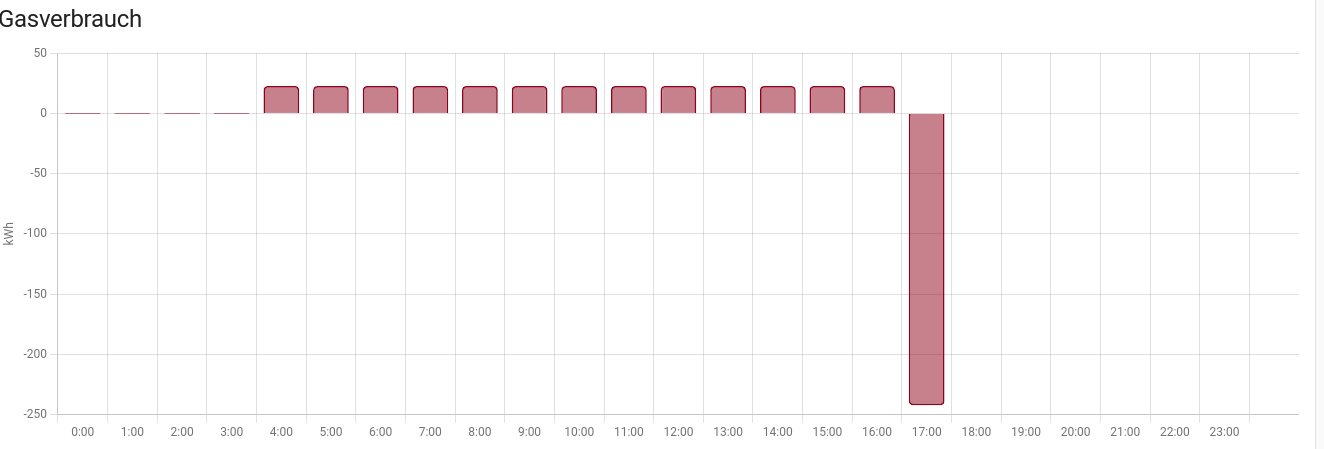

hab vielen Dank für Deine Antwort. Mit Deiner Info konnte ich die Werte korrigieren :slight_smile: Oder sagen wir besser, dass ich angefangen habe zu korrigieren - die Stunde von 23 bis 0 Uhr am 16.04…
Zur Bearbeitung klicke auf das entsprechende Icon, klicke dann auf das Datum, wähle das richtge Datum, bestätige, klicke dann auf die Uhrzeit, stelle die richtige Uhrzeit ein, bestätige, danach korrigiere ich den Wert, klicke auf Adjust, der Wert ist gespeichert, das Fenster schließst sich und ich beginne von vorne.
Wenn ich bedenke, dass ich für den Verbrauch und die Kosten für 17 Stunden mit einem Intervall von 5 Minuten dieses Prozedur vornehmen muss und nur 10 Sekunden pro Korrektur brauche, klicke ich über eine Stunde lang in der Korrektur rum.

Da es hierbei primär um die Langzeitstatistik geht, habe ich einfach einen Differenzwert für besagten Tag eingegeben, um damit die Gesamtstatistik zu korrigieren.
Wie mache ich das? Auch da in den Enwicklerwerzeugen bei Statistiken?
Ich habe das als “optische Notlösung” so gemacht.
Ja, du nimmst einfach eines der 5-Minuten-Intervalle und trägst da den “Korrekturwert” ein.
Dann sieht das in der Stundenübersicht vielleicht blöd aus, aber je länger der Zeitraum (Woche, Monat usw.) desto weniger fällt das auf.
Habe ich auch so gemacht, auch weil ich falsche Werte hatte, die in der Statistik nicht zu finden waren.
Ich habe sämtlich Intervalle angeschaut gehabt bzw. geändert und trotzdem hat die Tagesübersicht massiv falsche Werte gezeigt. Ich hatte das auch mehrfach überprüft.
Danke @silberfuxx !

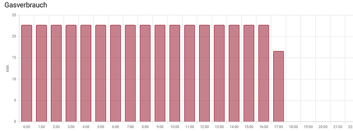

Ich habe einfach die Summen für den falschen Monat genommen. Diese habe ich dann entgegengesetzt (in meinem Fall also positiv) an einem beliebigen Tag eingefügt. Meine falsche Grafik ist nun immerhin bei 0. Das ist mir so lieber als wenn sie falsch ist.
Und man erspart sich für viele Tage die Stundenwerte durchzugehen.
Ganz genau so - bei mir jetzt für den Tag auch aus
