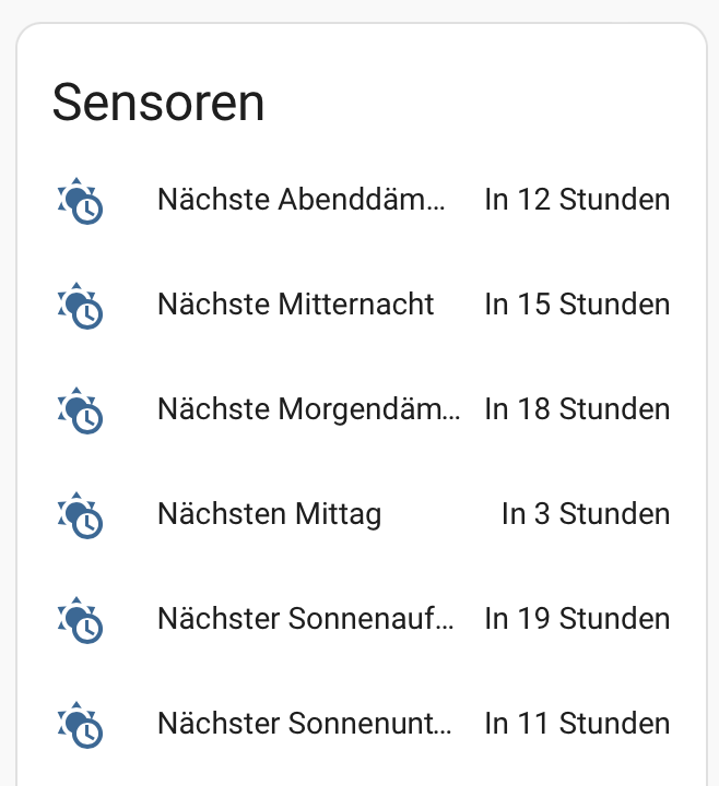

ich steh vollkommen auf dem Schlauch. Ich bastle gerade an meinem Dashboard und habe mich für einen animierten Hintergrund nach dieser Vorlage entschieden:
https://github.com/rbogdanov/lovelace-animated-background
Bin völlig begeistert; da es aber in unserer Region sehr häufig regnet und ich mir nicht die Laune dadurch verderben lassen möchte, wollte ich auf den Sonnenverlauf setzten. Nun habe ich die Integration sun und für die einzelnen Phasen (Morgendämmerung, Sonnenaufgang, Mittag, etc) einen Sensor.
Ich möchte daraus einen Sensor bauen, der die einzelnen Status zurückgibt. Diese kann ich dann in den Hintergrund einsetzten und meine Videos hinterlegen.
Aber genau dafür bin ich zu doof. Wie schaffe ich es, dass die einzelnen Sensoren zusammen einen neuen ergeben?
Danke für alle Hilfe!
Spricht etwas dagegen, das Attribut ‘elevation’ aus der sun.sun Entität zu nehmen?
{{ state_attr(‘sun.sun’,‘elevation’) }}
