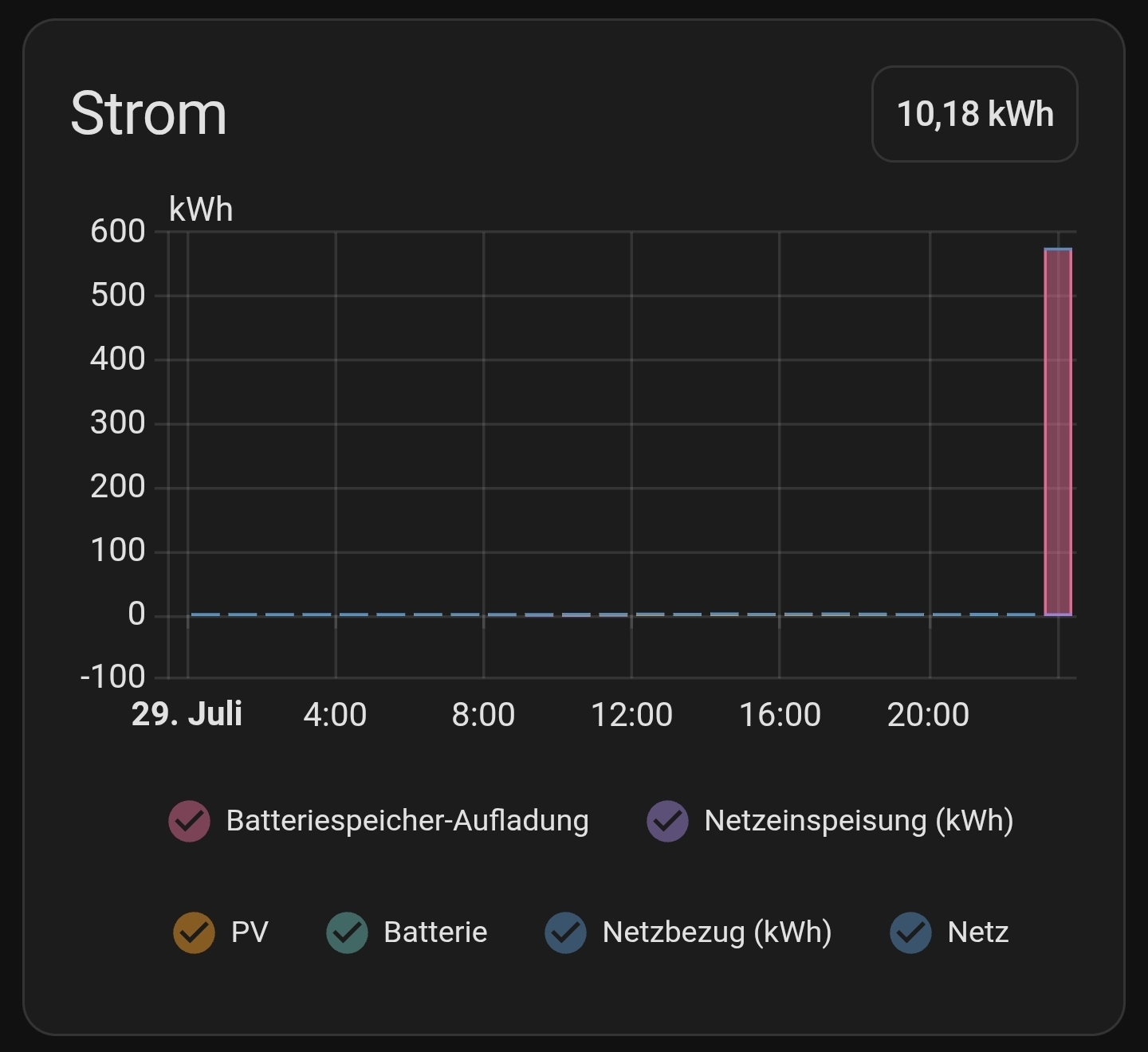

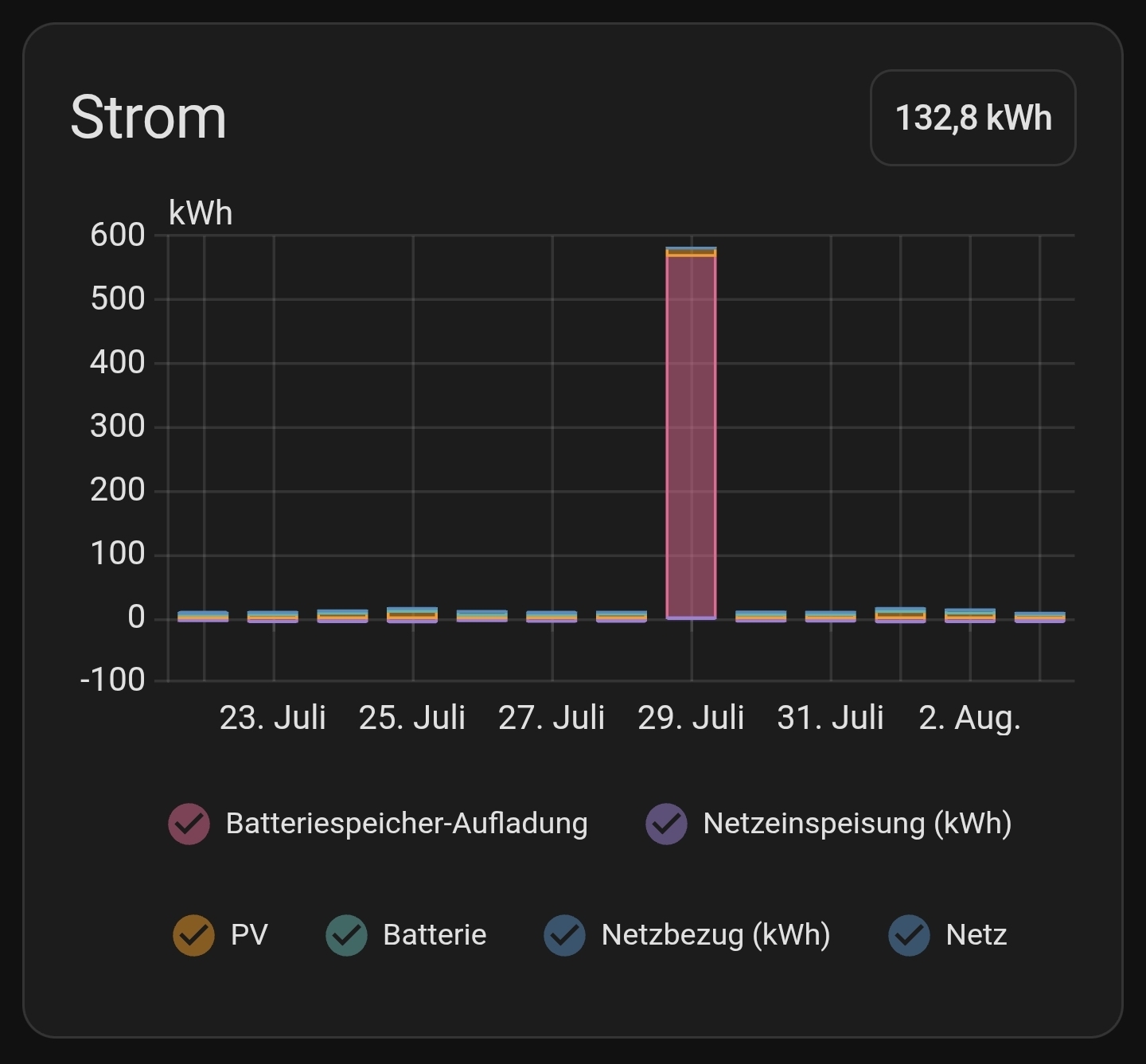

Nun habe ich per Import Statistics Addon aus dem HACS die Daten der alten Sensoren für die (Ent-) Ladeenergie in die neuen Sensoren importiert. Dann habe ich im Energy Dashboard die neuen Sensoren eingefügt. Nun habe ich aber ab dem Zeitpunkt, wo der Wechsel der alten Daten auf die neuen erfolgt einen riesigen Sprung in der Energiemenge für Ladung und Entladung.
Per Entwickleroptionen - Statistics gibt es aber keine Ausreißer zu finden.

Allerdings hatte dann auch der Template Sensor nach Import der historischen Daten einen Sprung im Dashboard, genau an dem Zeitpunkt wo der Wechsel von den historischen Werten des alten Sensors auf die neuen “eigenen” Werte des Template Sensors stattfand.
Daher bin ich dann wieder auf die originalen Sensoren der Omnibattery Integration zurückgekommen.
Im Grunde ist mein Eindruck, egal wie viele Daten ich importiere, an dem Zeitpunkt wo der Wechsel auf die eigenen Daten des Sensors erfolgt, wird ein Sprung eingebaut. Anbei zur Veranschaulichung zwei Screenshots. Einmal sind mehrere Tage ausgewählt, einmal nur der Tag, an dem ich gegen 22:00 oder 23:00 die Daten importiert hatte.
Ich vermute, wenn du die Daten in einen neuen Sensor importierst, dann springt der halt von 0 auf wieviel auch immer der alte Sensor halt hatte.
