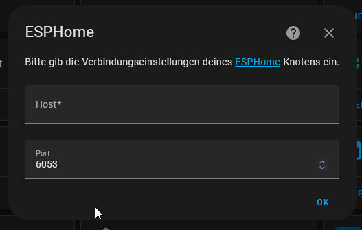

HA wird denke ich nichts aus den anderen Netz automatisch finden, hast du mal versucht über die IP das Gerät manuell hinzuzufügen?
grafik
Tobi
Ja so geht das. Danke
