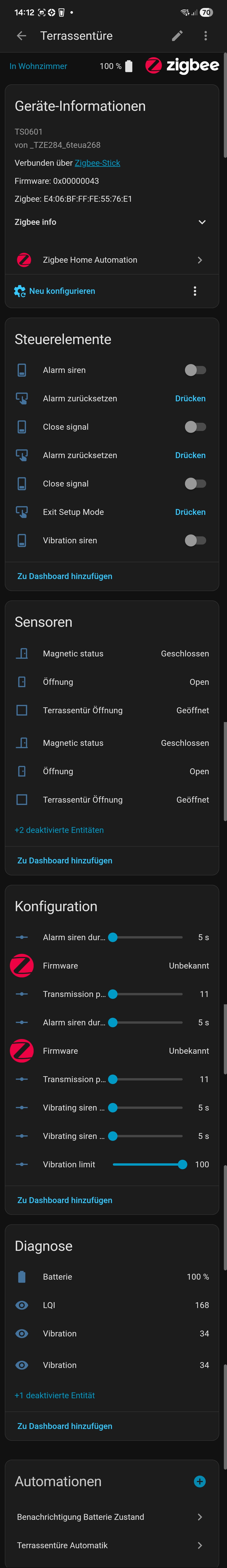

Sensor ist über ZHA eingebunden. Funktioniert wie gewünscht.
Aber… die Einrichtung war für mich definitiv nicht intuitiv.
Positiv: Senoro Support hat sich zügig bei mir gemeldet. Was jetzt genau zur Lösung geführt hat, ist für mich im Nachgang nicht mehr ersichtlich. Eine Mischung aus dem Forum hier, Support und ChatGPT.
Zusätzlich musste ich einen Helfer einrichten um die Zustände sinnvoll abzufragen und für Automatismen nutzen zu können.
Eine Sache ist für mich noch offen:
“Close Signal” ist trotz der Deaktivierung vorhanden. Das wünschte ich mir das dies noch upgedatet wird (bevor ich wie andere User in die Verlegenheit komme hier minimalinvasiv tätig zu werden….)
