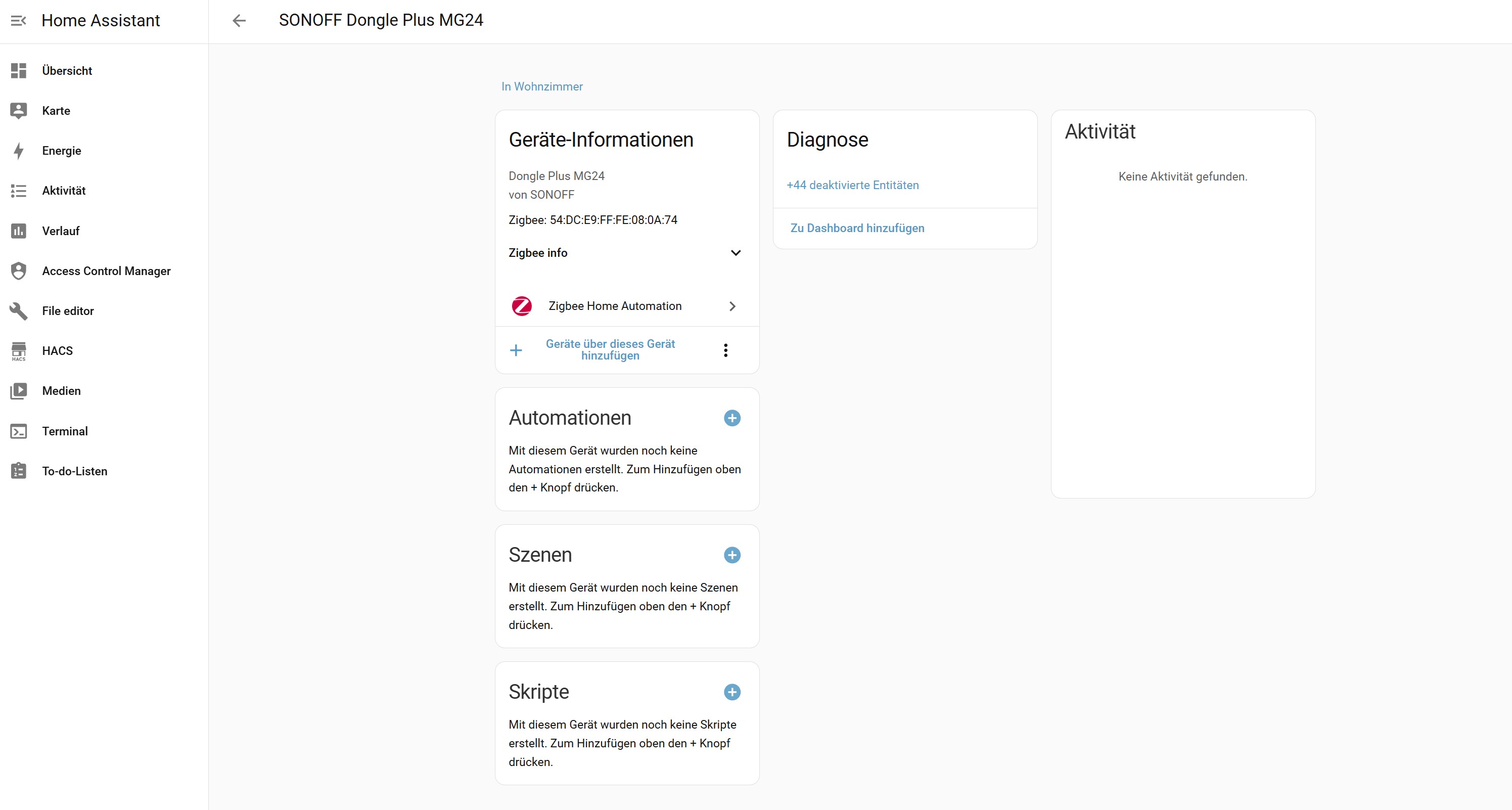

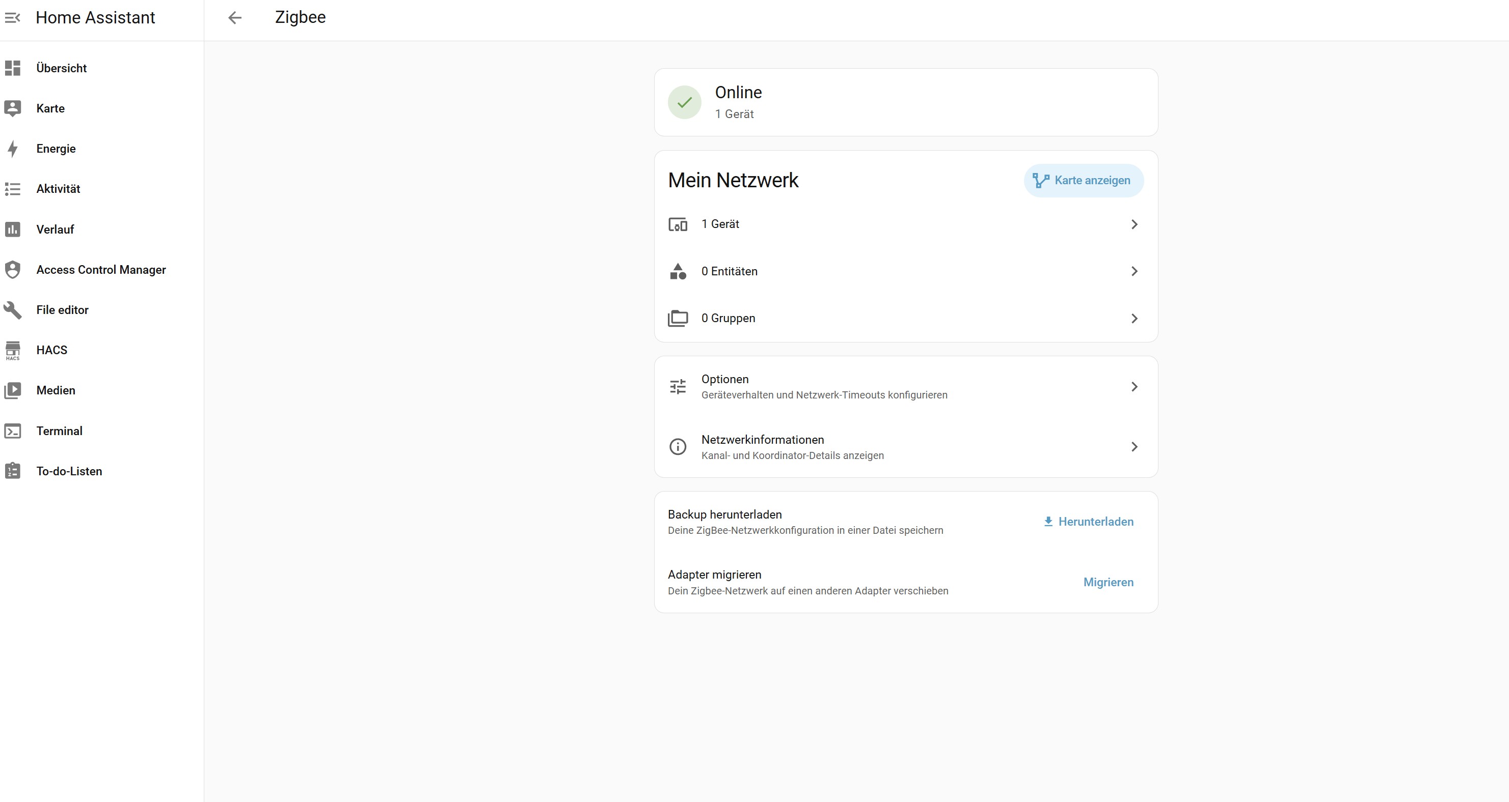

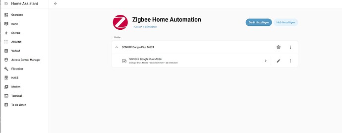

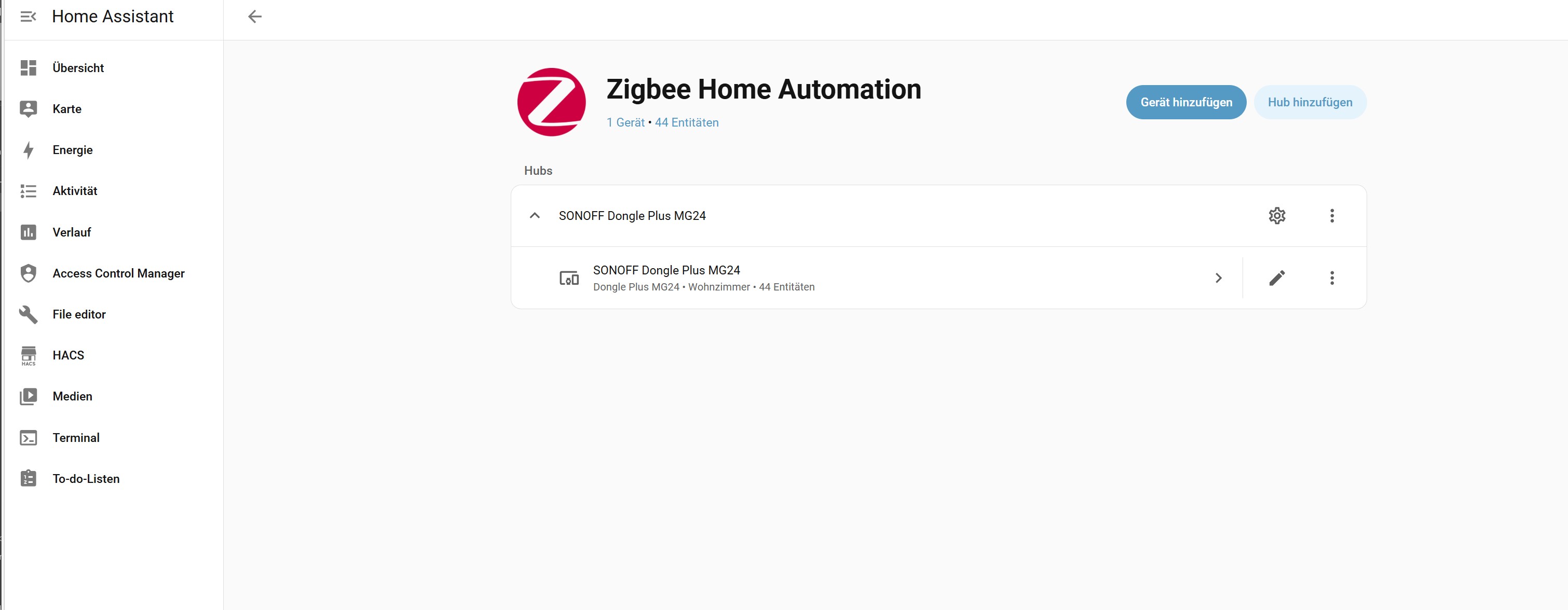

Ich habe nun einen Sonoff Dongle Plus MG24 geholt und ich denke er wurde erfolgreich gefunden.

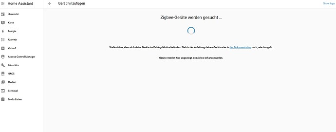

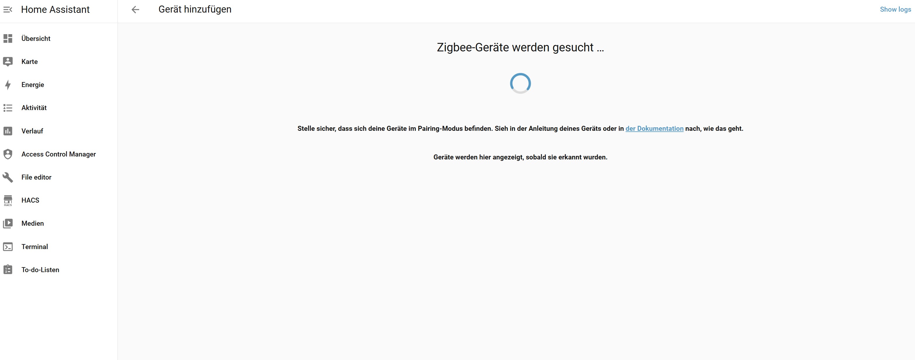

(siehe Bilder) jedoch wenn ich den Senoro.win Knopf 1x und dann zur Bestätigung nochmals drücke. Passiert im HA nix.
Wo habe ich was vergessen?
Danke
VG Ralf

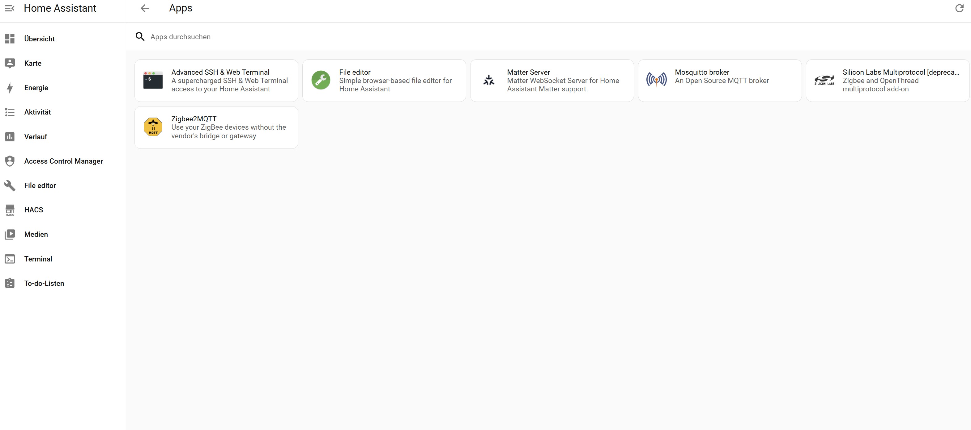

Da Du mich ja direkt angesprochen hast. Ich kann Dir zu den Senoro Teilen und deren Einbindung per Zigbee und ZHA nichts sagen. Ich habe und nutze die Teile nicht und dazu muss dann ein anderer User etwas posten.

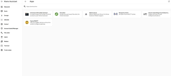

Anm.: Wenn Du ZHA nutzen willst kannst (nicht musst) Du die Z2M und MQTT Broker App aber auch durchaus wieder löschen. Sofern Du den MQTT Broker nicht ggf. noch für andere Dinge brauchen solltest.

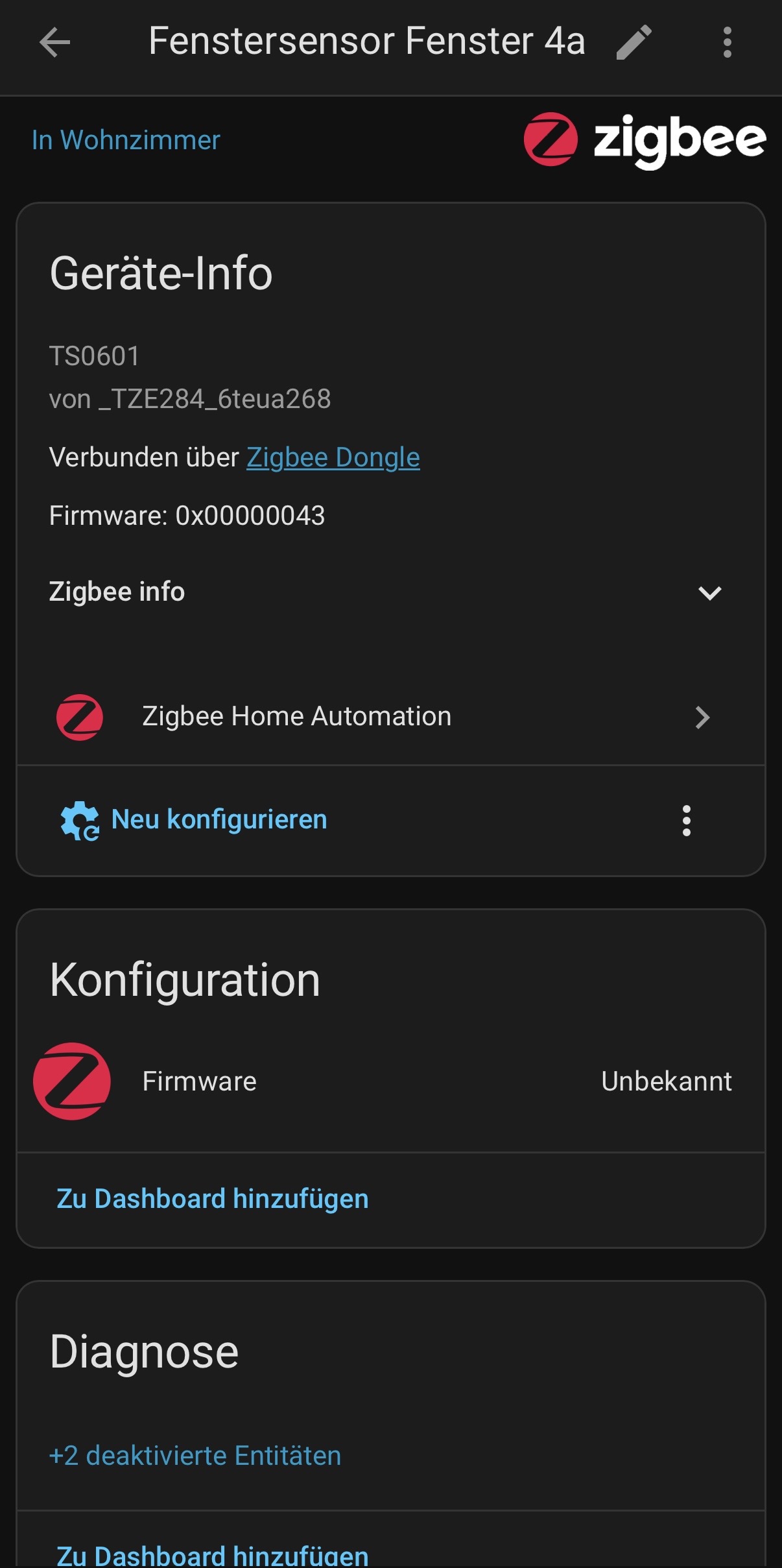

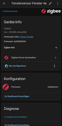

Ich scheitere auch etwas an der finalen Installation des Sesnsors in HA und hoffe jemand kann mir hier Licht ans Fahrrad machen. Wie im Screenshot zu sehen ist der Sensor über Zigbee mit HA verbunden, allerdings sehe ich keinerlei der Stati und Entitäten. Ist sicher mein Fehler aber ich bin zu dumm ihn zu finden
