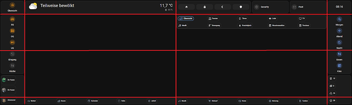

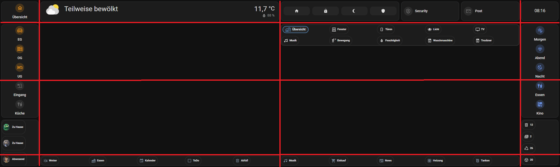

Normal sieht der “Standardrahmen” bei mir so aus:
(Die roten Linien habe ich nur reingemalt, damit das Grid erkennbar wird :wink: )
Der Rahmen sind Standardinfos, Szenen und Unterseiten.

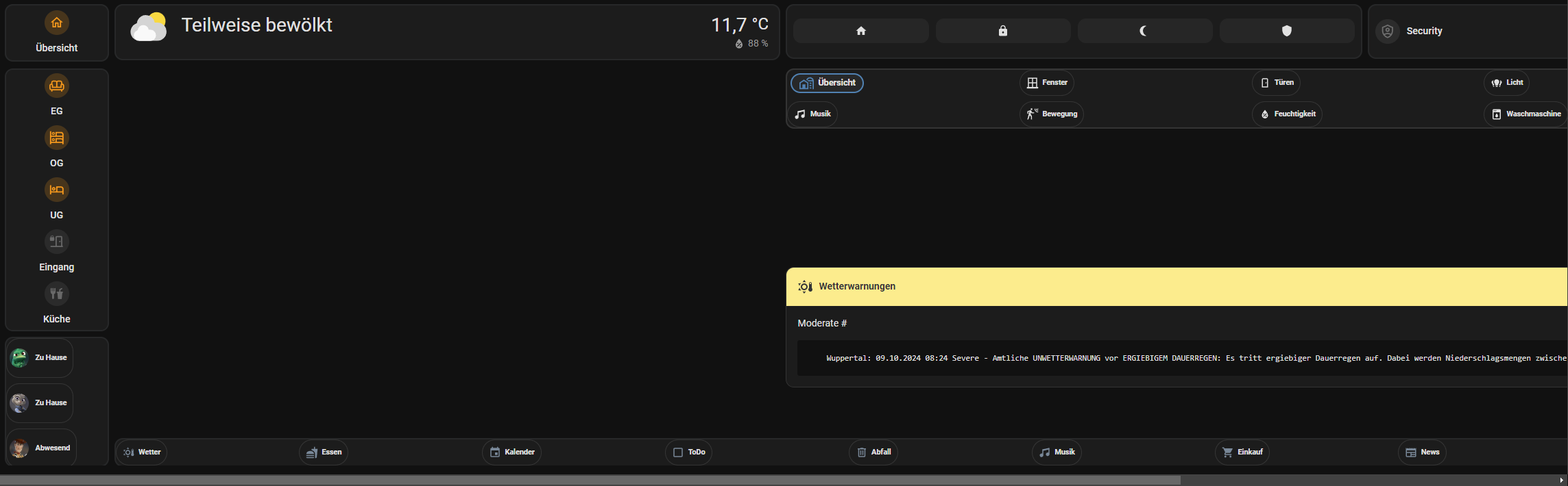

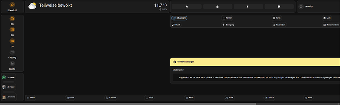

Jetzt habe ich eine Markdowncard, die mir Unwetterwarnungen ausgibt. Wenn ich eine Warnung erhalte, sieht das allerdings so aus:
Die Card habe ich folgendermaßen positioniert:

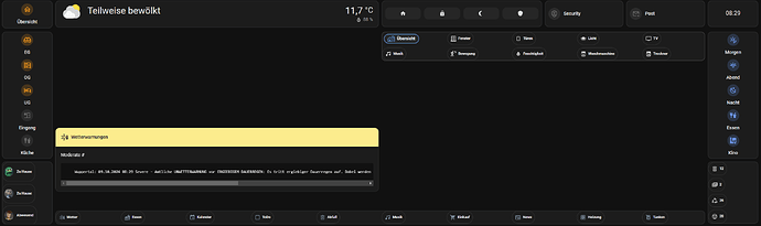

Wenn ich den Code ändere, damit ich nur 1 Spalte benutze:
view_layout:
grid-area: 3 / span 1
grid-row:
- 3
ändert sich das Ergebnis allerdings folgendermaßen:
Die Laufleiste ist ininerhalb der Card, was schon mal positiv ist, allerdings verschiebt es die Card um eine Spalte nach links.
Der Plan war, die Karte genauso in der 3. Spalte zu haben, nicht in der 2.

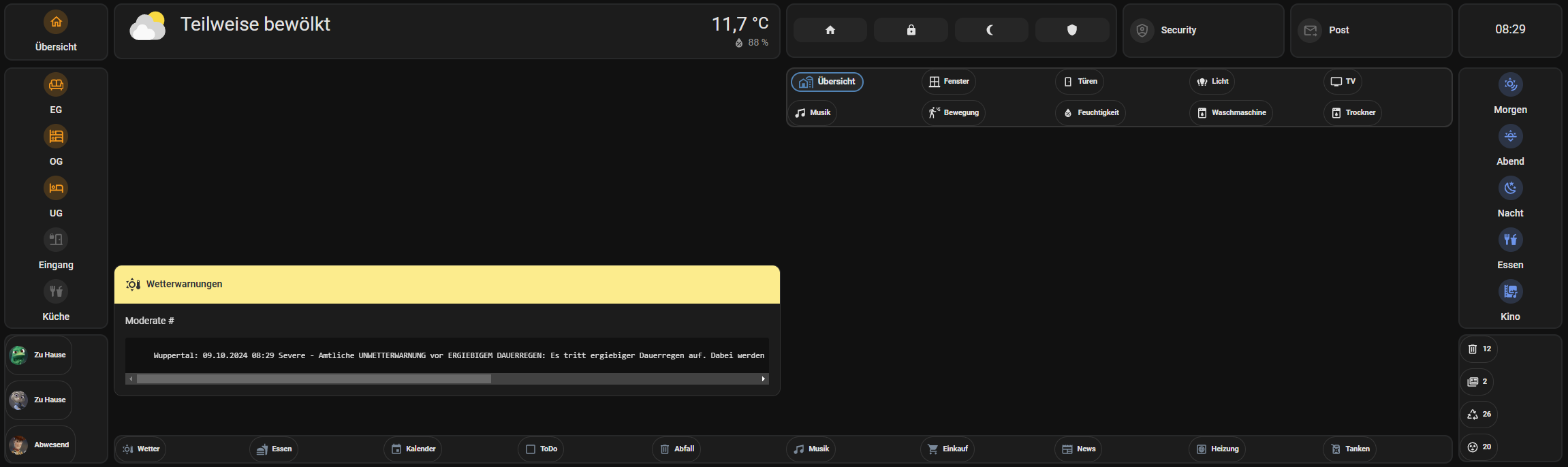

Wenn ich in der zweiten Spalte eine andere Karte habe, ändert sich gar nichts, dann bleibt die Markdowncard in der korrekten Spalte, aber die Laufleiste ist wieder auf den Browser verschoben und nicht innerhalb der Karte.
