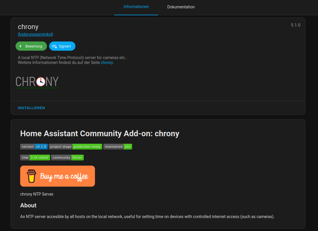

die schnelle Suche hier im Forum hat das, zu tage gefördert
Danke für den Hinweis, werde es ausprobieren.
Verstehe halt folgendes nicht. Ich habe zwei HAs, einer auf einem Raspi, der andere auf einem MiniPC. Und nur der mit dem MiniPC hat die Zeitabweichung. Und wenn HA den Zeitserver von Google benutzt und die Lösung vorschlägt, manuell 8.8.8.8 zu bentzten, dann wäre das ja auch Google.
Aber ich werde es probieren.
der MiniPC hat eine RTC der RasPI soweit mir bekannt nicht, glaube erst der RasPI 5 hat eine.
Boote mal ins BIOS des MiniPCs, schaue dort, ob die Zeit stimmt, wie alt ist der MiniPC, hat der eine Stützbatterie, ist die evtl. leer?
RTC = Real Time Clock
Ist HA als HAOS auf dem MiniPC installiert, oder als VM in einer Virtualisierung?
Vielleicht hilf Dir das ja auch dabei
