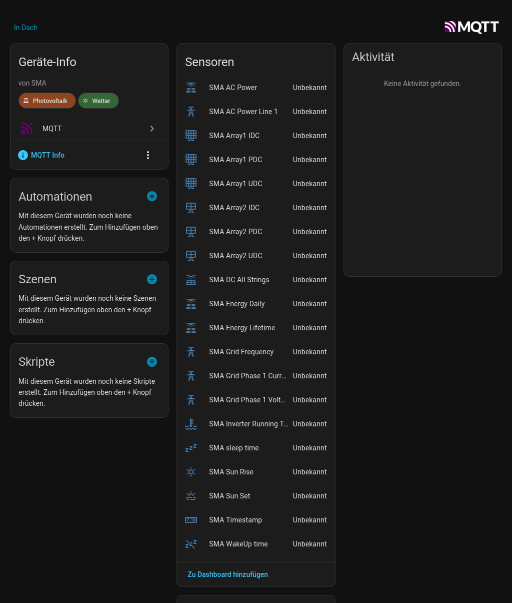

ich habe jetzt von Ethernet auf Bluetooth umgestellt und festgestellt, das der Abruf über das Ethernet gar nicht funktioniert. MAC-Adresse des BT ergänzt, das nicht so einfach war, im alten Sunny Explorer und am Gerät wird die MAC nicht angezeigt.
Nach mehrfachem editieren des MQTT_Topic erhalte ich jetzt Daten, aber die Sensoren sind alle unbekannt. Hier die Meldung im Protokoll, das alles übertragen wird.
MQTT: Publishing (homeassistant/sbfspot_{plantname}/),"PrgVersion": "3.9.12","Plantname": "SMA","Timestamp": "2026-02-11T13:25:05+0100","SunRise": "2026-02-11T07:40:00+0100","SunSet": "2026-02-11T17:33:00+0100","InvSerial": 2100439768,"InvName": "SMA","InvTime": "2026-02-11T13:26:10+0100","InvStatus": "Ok","InvSwVer": "03.10.37.R","InvClass": "Solar Inverters","InvType": "SB 4000TL-20","InvTemperature": 48.720,"InvGridRelay": "Closed","EToday": 1.112,"ETotal": 65684.427,"GridFreq": 50.000,"PACTot": 353.000,"PAC1": 345.000,"UAC1": 230.560,"IAC1": 1.535,"OperTm": 61261.418,"FeedTm": 59785.884,"PDCTot": 382.000,"UDC1": 377.270,"UDC2": 0.000,"IDC1": 1.015,"IDC2": 0.000,"PDC1": 382.000,"PDC2": 0.000,"BTSignal": 68.235,"InvWakeupTm": "2026-02-11T07:57:09+0100","InvSleepTm": "2026-02-11T13:26:11+0100"
Im MQTT-Explorer sehe ich auch die Topics der Sensoren (mit Unterordnern) und das Topic der Werte (ohne Unterordner).

Allerdings scheint, das Home Assistant diese nicht zuorden kann. Die Ki sagt dazu:
Wenn dein Discovery-Topic (die “Bauanleitung”) sagt: “Schau nach dem Wert im Topic homeassistant/sbfspot_SMA/sbfspot_PrgVersion”, aber SBFspot alle Daten in einem einzigen Paket an homeassistant/sbfspot_SMA schickt, dann schaut Home Assistant an der falschen Stelle (einem Unterordner, der leer ist)
→ das kann ich mir aber irgendwie nicht vorstellen, da es bei anderen Unsern ja bestimmt so läuft.
Wie ist das bei euch so ?
Grüße, BLUEfish

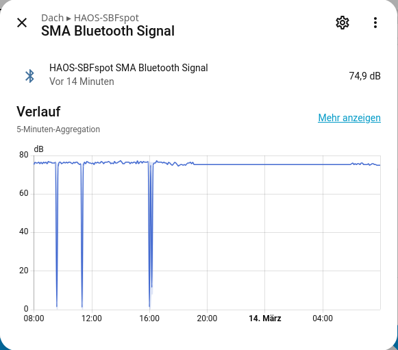

Guten Morgen,
das klingt ja prima. Es gibt in dem SBFspot eine Entität, die sich “SMA Bluetooth Signal” nennt und die Signalstärke anzeigt.
Vielleicht hilft diese, die Verbindung zu verbessern, wenn man den Bluetooth-Dongle näher an den Wechselrichter bringt.
Bei mir zeigt diese Entität -74,9 dB an, aber die Verbindung ist stabil.
