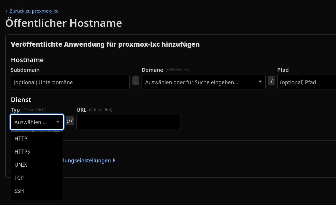

Ich nutze aktuell Cloudflare als Tunnel für Home Assistant. Jetzt würde ich gerne mit Samba Share über diesen Tunnel auf meine Dateien zugreifen. Leider geht das wohl nicht so ohne weiteres. Hat jemand damit Erfahrung und kann mir helfen? Generell geht es mir darum, Dateien über 16Mb durch den Tunnel auf meinen Host zu laden.
Also ich sehe bei den verfügbaren Diensten die Cloudflare unterstützt keine SMB / Samba
Zur Datenübertragung würde ich auch er zu einem VPN (Wireguard) greifen.
So was wie Samba würde ich nicht öffentlich verfügbar machen.

Ist denn generell der VPN Weg ein empfehlenswerter? Ich dachte immer, dass Cloudflare die Beste Lösung sein soll.
Definitiv.
Zum einen hängt kein Drittanbieter dazwischen. Zum anderen kannst Du auf Dein Netzwerk zugreifen und arbeiten, als wärst Du in Deinem lokalen Netzwerk direkt.
