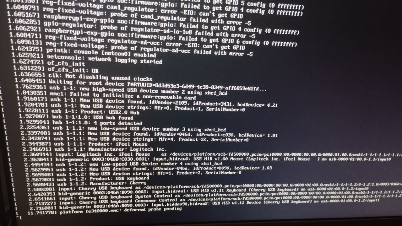

Hallo, ich benutze HA-OS auf einem Raspberry 4, aber von einem Moment auf den nächsten fährt das System nicht mehr hoch. Beim Starten blinkt die grüne LED einige Sekunden, die Rote leuchtet dauerhaft.
Auf dem Monitor kommen eine Menge Fehlermeldungen, die letzte lautet :
“platform fe340000.mmc: deferred probe not pending”
Im Laptop kann ich die SD-Karte auslesen, aber ich weiß nicht, welche Infos ich brauche um das Problem zu lösen. Vielen Dank für Eure Hilfe!
das sind keine Fehlermeldungen, das sind alles Meldungen vom Kernel und der Initialisierung des Systems.
Da steht nicht, not, sondern das eine Prüfung der MMC ansteht und durchgeführt wird, das kann je nachdem wie groß die SD-Karte ist dauern.
Wie lange hast Du gewartet?

„Plattform fe340000.mmc: verzögerte Prüfung ausstehend“
OK, dass da kein “not” steht habe ich übersehen. Tschuldi.
Aufgehängt hat er sich vor zwei Tagen und in der Zeit habe ich ihn mehrmals neu gestartet. Vorhin habe ich das erste den Monitor angeschlossen.
Jetzt bootet er jedes dritte mal, aber blöderweise immer nur als ich gerade keinen Monitor dran hatte. Über die lokale Adresse komme ich dann auch ins Frontend, aber nicht über cloudflared.
