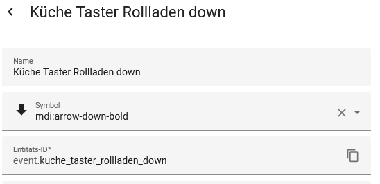

Hallo Pit, ich bekomme die Events des Tasters nicht als Auslöser einer Automatisierung hin. Hier die Events des Tasters:
Küche Taster Down

Hmmm… das ist eine Wippe, damit man den Rollladen rauf und runter fahren kann. Und die Wippenseiten lösen Events aus, haben aber wohl keinen Zustand. Aber es gibt doch in den Automationen Trigger vom Typ Event. Kann mir irgendjemand einen Link geben, wo dieser Triggertyp vernünftig erklärt ist? Oder ein Anwendungsbeispiel?
