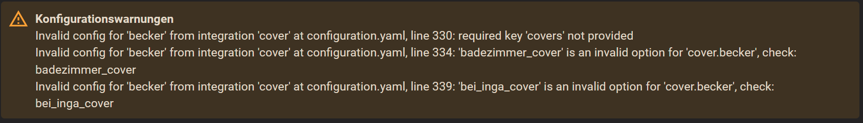

Mein Text, den ich zusammengestümpert habe sieht jetzt so aus:
# Becker Rolladensteuerung
cover:
  - platform: becker
    device: "/dev/bus/usb/002/003"
    filename: "my-centronic-stick.db"
    # Use unique names for each cover like kitchen, bedroom or living_room
    badezimmer_cover:
      friendly_name: "Badezimmer Cover"
      # Becker Centronic USB stick provides up to five units (1-5) with up to seven (1-7) channels
      # Unit 1 - Channel 2
      channel: "1"
    bei_inga_cover:
      friendly_name: "bei Inga Cover"
      channel: "2"
Irgendwie mag mei HA diese Konfiguration noch nicht:
Bin aktuell erst mal ratlos…

Schon bei den ersten 2 Zeilen steigt bei mir die Prüfung aus mit:
Invalid config for 'becker' from integration 'cover' at configuration.yaml, line 330: required key 'covers' not provided

Ich habe hier einen HomeAssistant Yellow im Einsatz. Bzgl. der HACS Integration habe ich RainerStaude/hass-becker-component-plus-pybecker: A native home assistant component to control becker RF shutters with a Becker Centronic USB Stick. (github.com) installiert. Die Device Konfiguration habe ich einfach von Roto Window Cover with Home Assistant (ajfriesen.com) kopiert. Und wahrscheinlich einfach nur Glück gehabt, dass es funktioniert.
Ich habe die selben Module und Beschreibungen benutzt, drehe mich aber im Kreis und kriege damit keinen gültigen Eintrag in der configuration.yaml hin.
Wenn ich das Becker Modul über das UI installieren will kommt der Hinweis, ich müsste das lt. Docu in der Config eintragen.
Die Installation über die UI ist in der Tat nicht möglich. Es geht nur über die Config. Und in der Tat hatte ich zuerst eine andere device configuration welche die gleiche Fehlermeldung produzierte. Zuerst hatte ich diese Config RainerStaude/hass-becker-component-plus-pybecker: A native home assistant component to control becker RF shutters with a Becker Centronic USB Stick. (github.com) wobei, dass Device von Reiner nicht funktionierte. Erst die Config von Andrej brachte die Lösung (den Link hatte ich in meiner gestrigen Message gepostet und das System verweigert ein reposting da es denkt ich würde Werbung hier betreiben). Bei Rainer stand auch wie man den Device Port abfragen kann, aber da enden meine HA Kenntnisse recht schnell.
Hallo flosflight,
Danke für die Hinweise. Vor allem der Bezug zu der Beschreibung / Link vom 21.07.24 zu ajfriesen hat das Problem bei mir tatsächlich gelöst.
Link: : Roto Window Cover with Home Assistant (ajfriesen.com)
