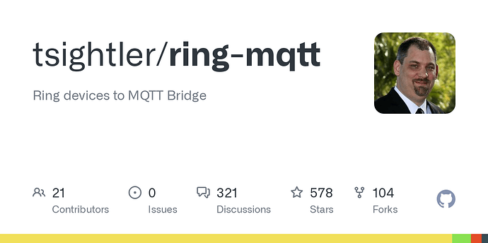

Ich habe zwar keine Ahnung von Ring, aber welche Ring HA Integration nutzt Du denn? Die Standard Ring HA Integration von HA? Falls ja: Hast Du mal einen Blick hierauf geworfen:
Ich meine mal irgendwo gelesen zu haben das damit scharfschalten usw. funktioniert. Auch diese Info:
Supports the following devices and features:
    Alarm Devices
        Alarm Control Panel
            Arm/Disarm actions
            Arm/Disarm commands are monitored for success and retried automatically
            Automatic and manual sensor bypass when arming
            Alarm states:
                Disarmed
                Armed Home
                Armed Away
                Arming (exit delay)
                Pending (entry delay)
                Triggered
            Disarm code support for Home Assistant (optional)
deutet irgendwie darauf hin. Aber wie gesagt: Ich habe keine Ahnung von Ring. :slightly_smiling_face:
