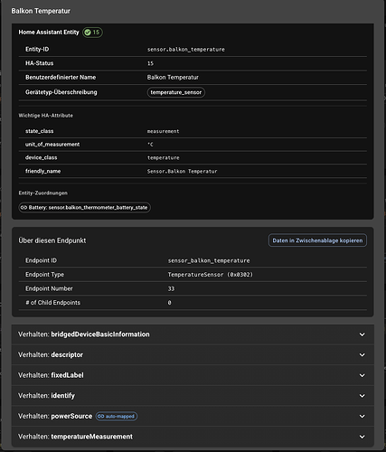

Hier einer der Sensoren um die es geht. Die aktuelle Temperatur kommt an im Matter Hub. 15 °C sind leider korrekt:Nur bei der Abfrage der Sensoren bekomme ich nichts in meine Logfiles. Liegt vermutlich auch daran, daß die Temperaturwerte bereits beim Matter Hub sind.
Bei der Sprach Anfrage an Alexa gibt die irgendwelche Phantasie Werte aus. Sowas wie 21 °C, Schön wäre es.

Ich habe das inzwischen im Code und mit Tests geprüft: Ein Temperatursensor hat genau einen Matter-Wert – nicht je einen für Apple Home und Alexa. 15 °C werden korrekt als 1500 (0,01 °C) übertragen. Einen Pfad, über den Apple 15 °C und Alexa 21 °C bekommt, gibt es nicht.
Die fehlenden HAMH-Logs sagen dabei nichts aus: Der Bridge-Log zeigt Befehle wie Lichtschalten, aber keine Lesevorgänge oder Subscription-Reports.
21 °C kommen daher wahrscheinlich vom Echo selbst (eingebauter, meist zu warmer Sensor), von einem Thermostat im Raum, dessen Sollwert als Temperatur veröffentlicht wird, oder von einem veralteten Wert durch eine abgebrochene Matter-Subscription (wie bei Issue #400).
Bitte vergleiche einmal die Kachel genau dieses Sensors in der Alexa-App mit Home Assistant und frage Alexa mit Namen: „Alexa, wie warm ist es beim ?" Ist die Kachel korrekt, kommt die Sprachantwort von einer anderen Quelle. Ist sie falsch oder eingefroren, sehen wir uns die Verbindung weiter an; unter /api/health gibt es dafür die Übersicht über Sessions und Subscriptions.
