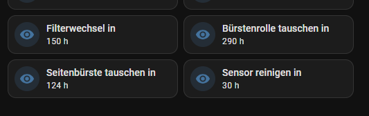

Reststundenanzeige auf ganze Stunden runden
Hab nach langem suchen eine Lösung gefunden.
Über die configuration.yaml einen Sensor mit ganzen Stunden erstellt. jetzt wird es so wie ich wollte angezeigt.
  - sensor:
    # Seitenbürste tauschen in
      - name: "VACC-Seitenburste"
        unit_of_measurement: "h"
        state: >-
            {{ float(states('sensor.roborock_s8_verbleibende_zeit_der_seitenburste')) | round(0) }}
