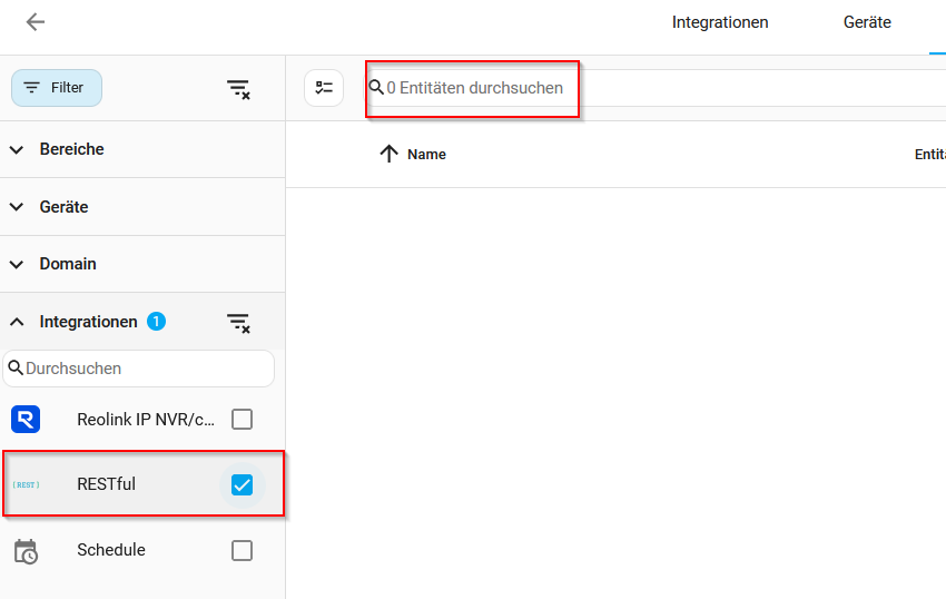

Unter Einstellungen/Geräte wird erkannt, dass ein Sensor existieren soll:
2024-12-23 21_27_38-Einstellungen – Home Assistant – Mozilla Firefox
wenn ich diese Entität anwähle, ist die Liste allerdings leer.
