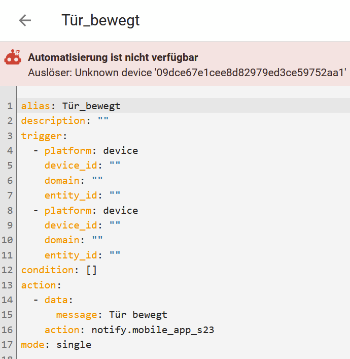

vor einiger Zeit hatte ich einige Probleme mit meinem Zigbee Netzwerk oder ZHA-Integration. Daher musste ich alles neu machen und fast alle Devices neu anlernen. Somit haben die Devices neue Namen und IDs bekommen. Daraufhin werden bei einigen Automationen, die mit den alten Devices konfiguriert worden sind, Fehler ausgegeben und auf Reperaturen hingewiesen.
Bsp.:
Der Fehler “unknown Device” ist klar.
Wenn ich den Fehler nun korrigieren möchte, gehe ich auf “bearbeite die Automatisierung”. Soweit klar.
Hier mal die Yaml dieser simplen Test-Automatisierung, die ich bearbeiten wollte. Meine Annahme war: ersetze fehlerhafte Stellen mit den neuen Device-Parametern und Triggern.
Nun ja, wie soll man denn so eine Automatisierung reparieren, wenn jegliche Infos zu alten Entitäten und Bedingungen oder Auslöser weg sind?
