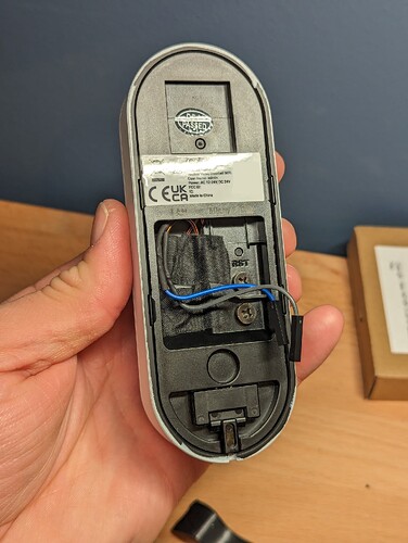

Du kannst an den SMD Taster einen Kupferdraht löten und ans Ende z.B. einen Shelly Schalter, den du über Wifi schließt.
Ich habe mir den Taster auch raus geführt und nutze das, um einen bestehenden Klingelknopf in der Hauswand weiterhin zu benutzen und die Kamera nur als reine Haustürkamera zu nutzen. Natürlich braucht es dann ein Kabel vom Klingelknopf zu Kamera, aber das ist nicht so wild.

@Philipp112 Das ist eine interessante Lösung nur für den Moment versuche ich noch eine andere Variante. Werde mit dem zusätzlichen Schalter eine Nachricht über Alexa + Benachrichtigung übers Telefon umsetzen und schauen, ob das praktikabel ist.
