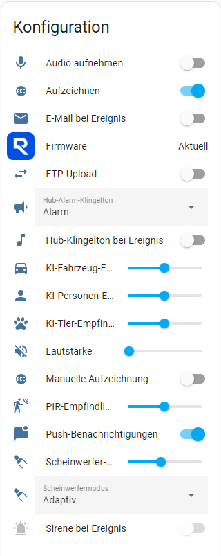

Ich habe einen PIR-Sensor, Kamera ist Argus 4 Pro.
Das sind meine Einstellungen:
Bin mir nicht im Klaren, ob ich die Aufzeichnung abschalten soll, will aber schon die Ereignisse im Hub gespeichert haben.
Bei meiner fest versorgten Kamera (hat auch keinen sichtbaren PIR-Sensor) steht anstelle von PIR-Empfindlichkeit “Bewegungsempfindlichkeit”. Wenn die bei mir hoch ist, dann reagiert die Kamera auf jedes Blatt. Die Bewegungsempfindlichkeit ist bei mir auf 0 und die KI-Personenerkennung auf 90% (und auch die Fahrzeugerkennung). Damit lassen sich bei mir Personen auf der Einfahrt zuverlässig erkennen. Probiere mal aus was passiert, wenn du PIR-Empfindlichkeit so weit, wie möglich reduzierst und die KI-Empfindlichkeiten hochsetzt.
