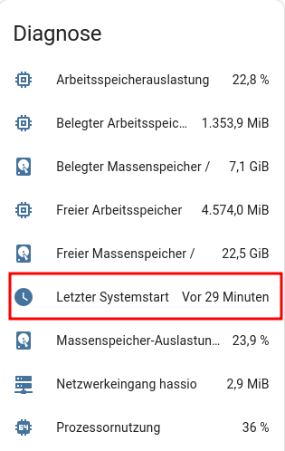

Genau. Das was bei dir rot umrandet ist.
Das ist der Server, Uptime ist der Zeitpunkt des letzten HA-Starts.

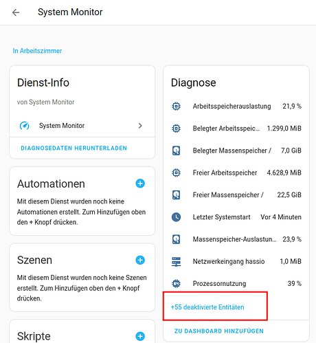

Einfach bei der HA System Monitor Integration die entsprechenden Sensore aktivieren und fertig. :slightly_smiling_face:

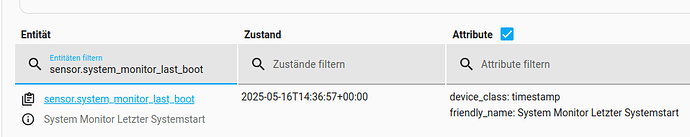

Der Systemmonitor war genau das, was ich gesucht hatte. Jetzt muss ich nur noch schauen wie man eine Automatisierung baut, die schaut wann das Ereignis homeassistant_start ausgelöst wurde und dann eine entsprechende Meldung an mein Telegram schickt. Da ich nicht bei jedem Neustart informiert werden möchte, sondern nur wenn der Host neugestartet wird.

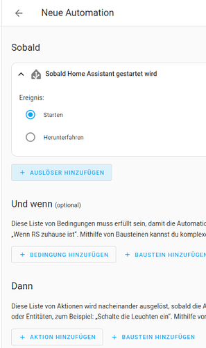

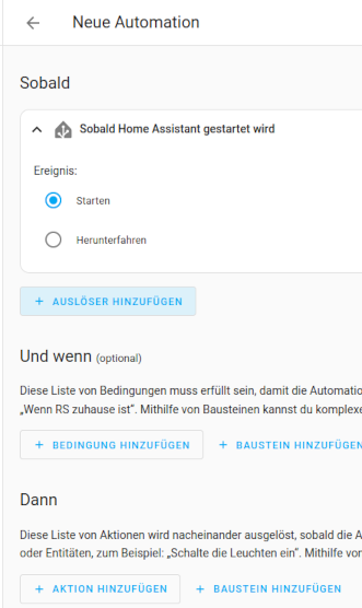

Gut dann passt das ja. :slightly_smiling_face: Die beiden Trigger
trigger: homeassistant
event: start
event: shutdown
gibt es auch direkt im visuellen Editor für Automatisierungen.
Die sind aber leider falsch. Da werde ich bei jedem Neustart informiert. Ich möchte aber nur informiert werden wenn das Ereignis homeassistant_start ausgelöst wurde. Das was du zeigst, ist der Neustart von HA und das was homeassistant_start macht ist den Host neustarten. Der Neustart dauert länger.
Stimmt da war ich im falschen Film. :rofl:
Du musst Dir halt damit etwas basteln.
trigger: state
entity_id:
  - sensor.system_monitor_last_boot
usw.
