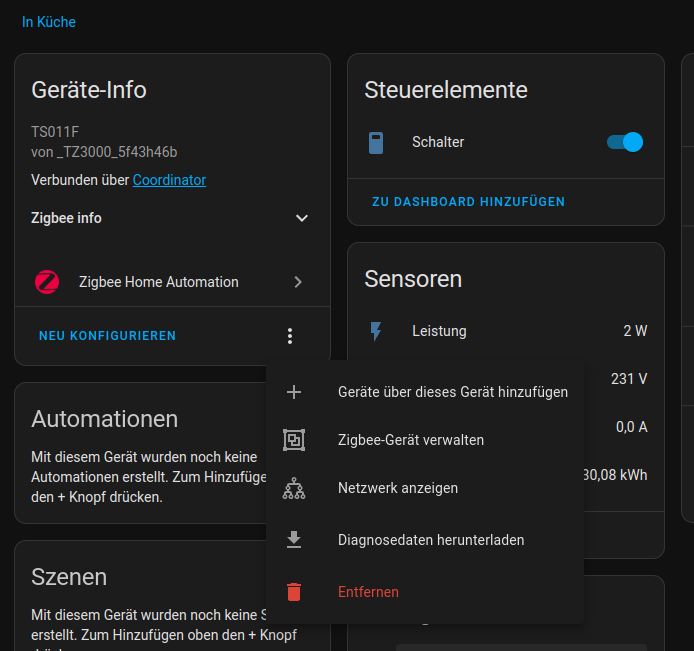

Bevor du dir die Mühe machst, alles zu migrieren und neu anzulernen, gibt es eine einfachere Möglichkeit:
Unter ZHA kannst du ein Gerät direkt über einen Router hinzufügen.
Dazu navigierst du zu dem Router-Gerät, über das das neue Gerät eingebunden werden soll, und öffnest das Menü über die drei Punkte:
Wähle dann den Menüpunkt “Geräte über dieses Gerät hinzufügen”. Beachte jedoch, dass der Sensor möglicherweise im Betrieb selbstständig eine neue Route wählt, was die initiale Zuordnung über den Router langfristig irrelevant machen könnte. Der große unterschied zwischen Z2M und ZHA ist auch die default Konfiguration des Zigbee Netzwerks. Der ZBDongle-E z.B. verwendet mit Z2M das so genannte Source-Routing. Dies muss bei ZHA manuell aktiviert werden:
