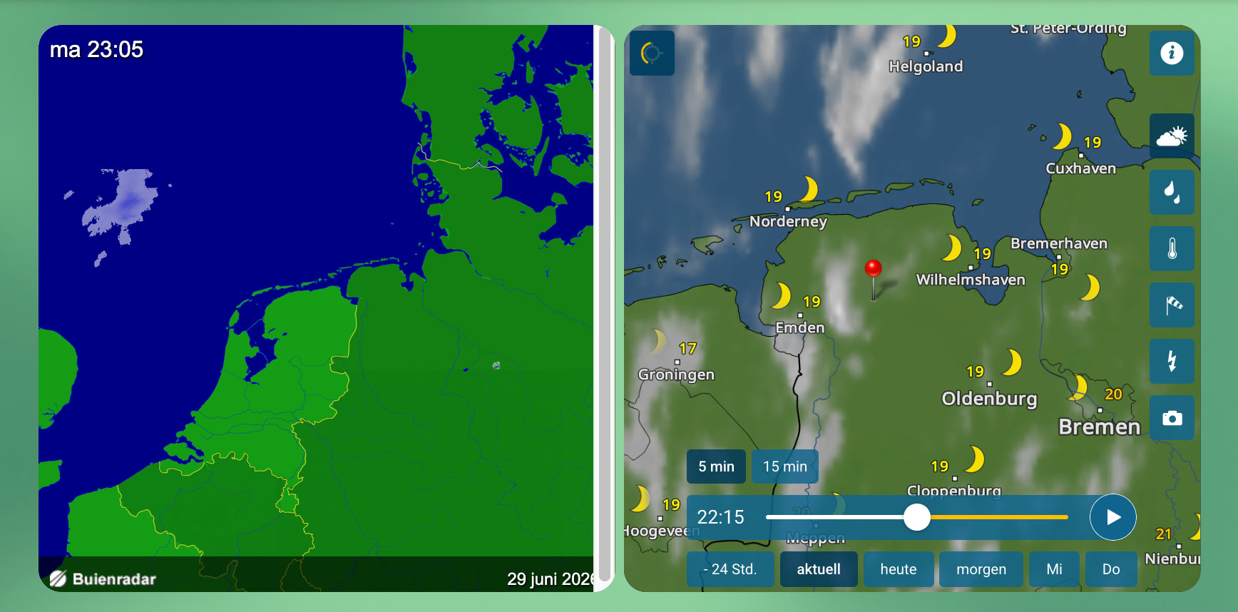

Windy, Wetteronline und Buinradar

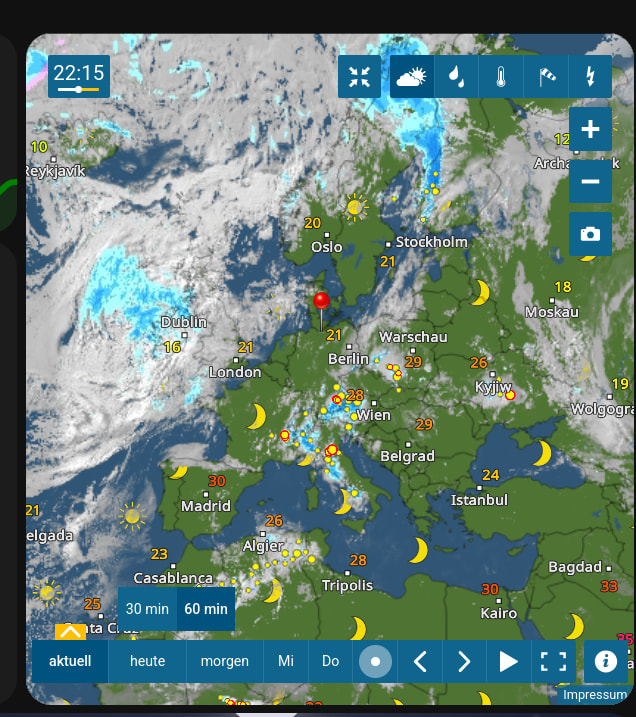

Ich benutze einfach ein iframe mit wetteronline.
type: iframe
url: >-
  https://radar.wo-cloud.com/desktop/wr/interactive?wrx=54.5,10.10&wrm=7&wry=54.5,10.10
aspect_ratio: 87%

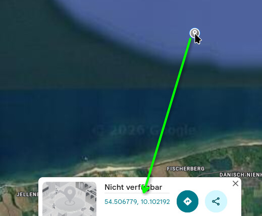

54.5,10.10 in der URL muss halt auf die entsprechende Ort angepasst werden.
Für die Koordinaten muss man in Maps auch nur irgendwo auf die Karte klicken:
der aspect_ratio: 87% ist nur damit es besser in mein Dashboard passt kann weggelassen werden.

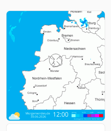

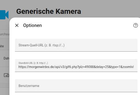

Morgenwirdes selber ruft den DWD Regenradar auf und die Einbindung unter HA erfolgt einfach per URL und der HA Generic Camera Integration.
Das ist ein privates Projekt eines Users, das ich hier jetzt schon seit einigen Jahren nutze. Es ist kostenlos und werbefrei. :smiling_face_with_sunglasses: Ja die Optik ist eher “schlicht/einfach”, aber genau so will ich das auch. :laughing:

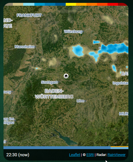

Ich kann allen die Weather Radar Card von HACS empfehlen. Ist sehr flexibel, kann auch noch Wind, Schnee,… anzeigen
Werde ich mir auch mal anschauen, im Moment nutze ich auch Wetter Online als iframe.

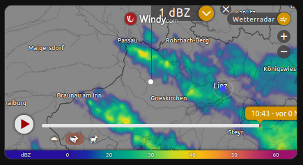

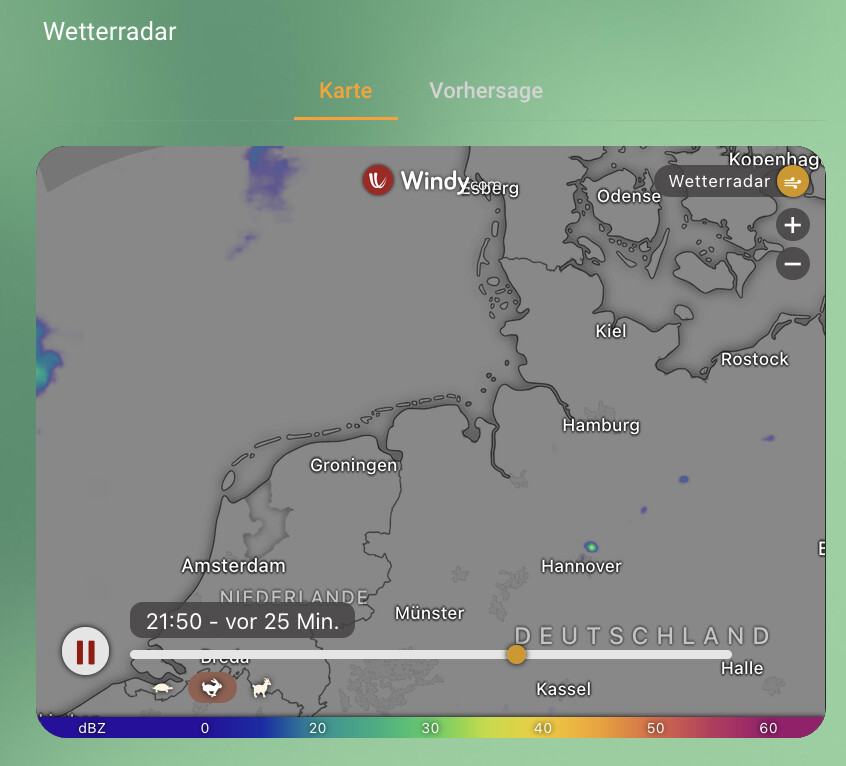

Windy fürs Dashboard:
der Weiße Punkt ist euer Standort
type: iframe
url: >-
  https://embed.windy.com/embed2.html?lat=xx.xxxxxx&lon=yy.yyyyyy&zoom=8&level=surface&overlay=radar&menu=&message=&marker=true&calendar=&pressure=&type=map&location=coordinates&detail=&detailLat=xx.xxxxxx&detailLon=yy.yyyyyy&metricWind=default&metricTemp=default&radarRange=-1
aspect_ratio: 100%

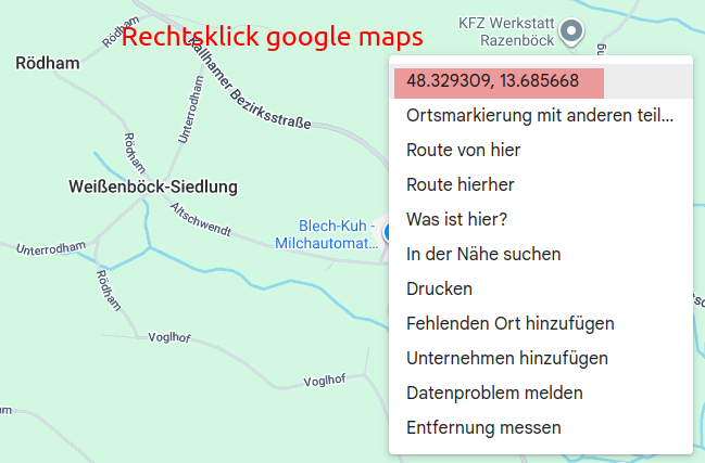

wobei für lat=xx.xxxxxx&lon=yy.yyyyyy und detailLat=xx.xxxxxx&detailLon=yy.yyyyyy
eure Koordinaten lt. google maps:

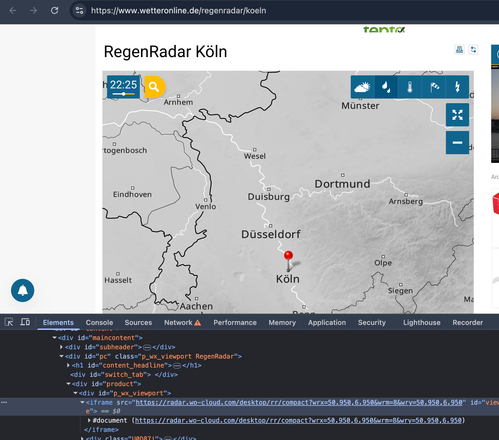

Ich habe lange nach der Seite gesucht, auf der Wetteronline den iFrame anbietet (ohne Erfolg). Habe dann gecheckt, dass die Seite selber einen iFrame nutzt und man den Link einfach übernehmen kann
Für Köln ist es beispielsweise:
