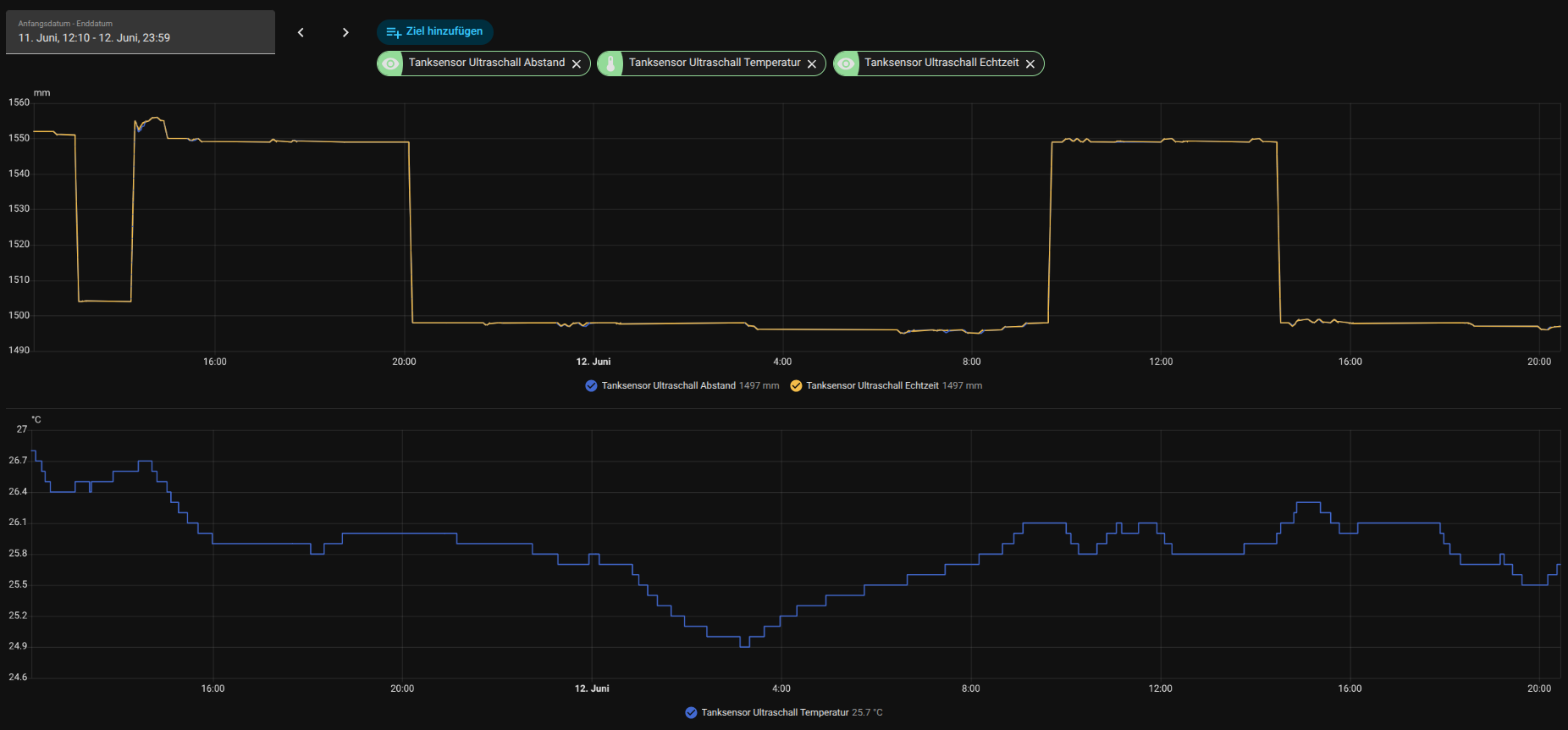

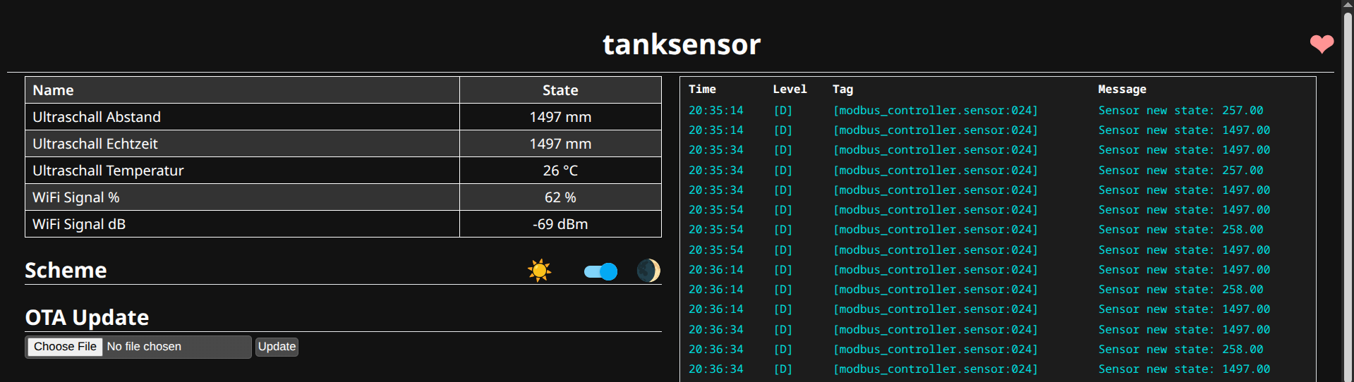

Ich kann erst mal nichts negatives zu Ultraschall Füllstandssensoren sagen, habe mir gerade einen zusammengebaut, Sensor A0121A4 (misst bis 7,5m und ist IP67) per Modbus an einem ESP32 :slightly_smiling_face:
Wenn ich es schaffe kommt er noch am Wochenende in meine Zisterne dann mache ich noch einen separaten Thread dazu auf.
Hier mal ein paar Testergebnisse :wink:
