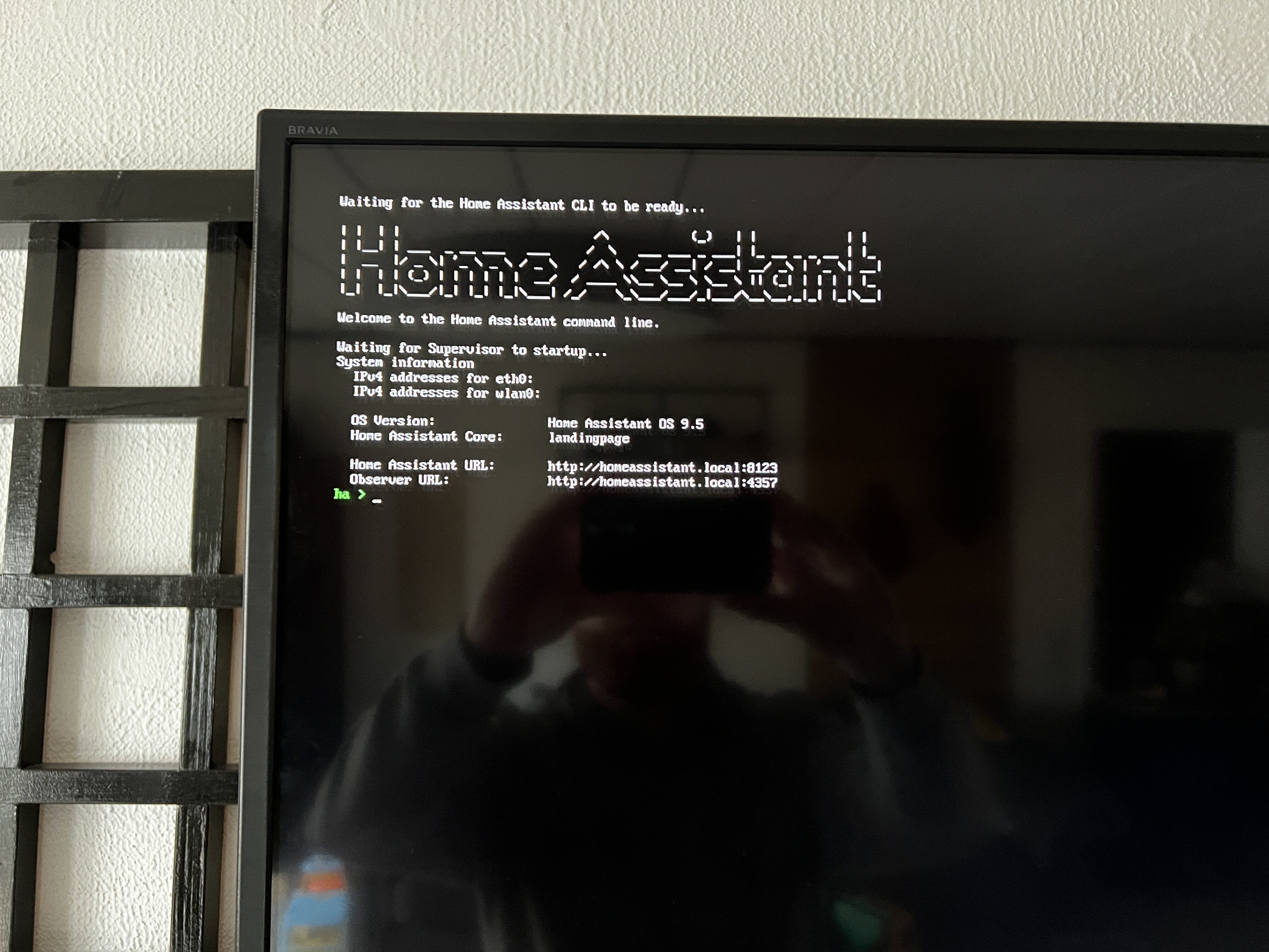

Tag zusammen . Folgendes Problem . Rasperi mit pi os. Wlan und lan Empfang . Mach ich nun über den pi Manager Home Assistant .drauf . Erkennt die FRITZ!Box den rasperry nicht mehr . Lan bringt auch nix. Auch verschiedene Kabel Schon öfters gelöscht und neu geflasht
Das obere Bild sieht eigentlich ganz normal aus.
Eine IP des Pi finest du in der Fritzbox nicht?

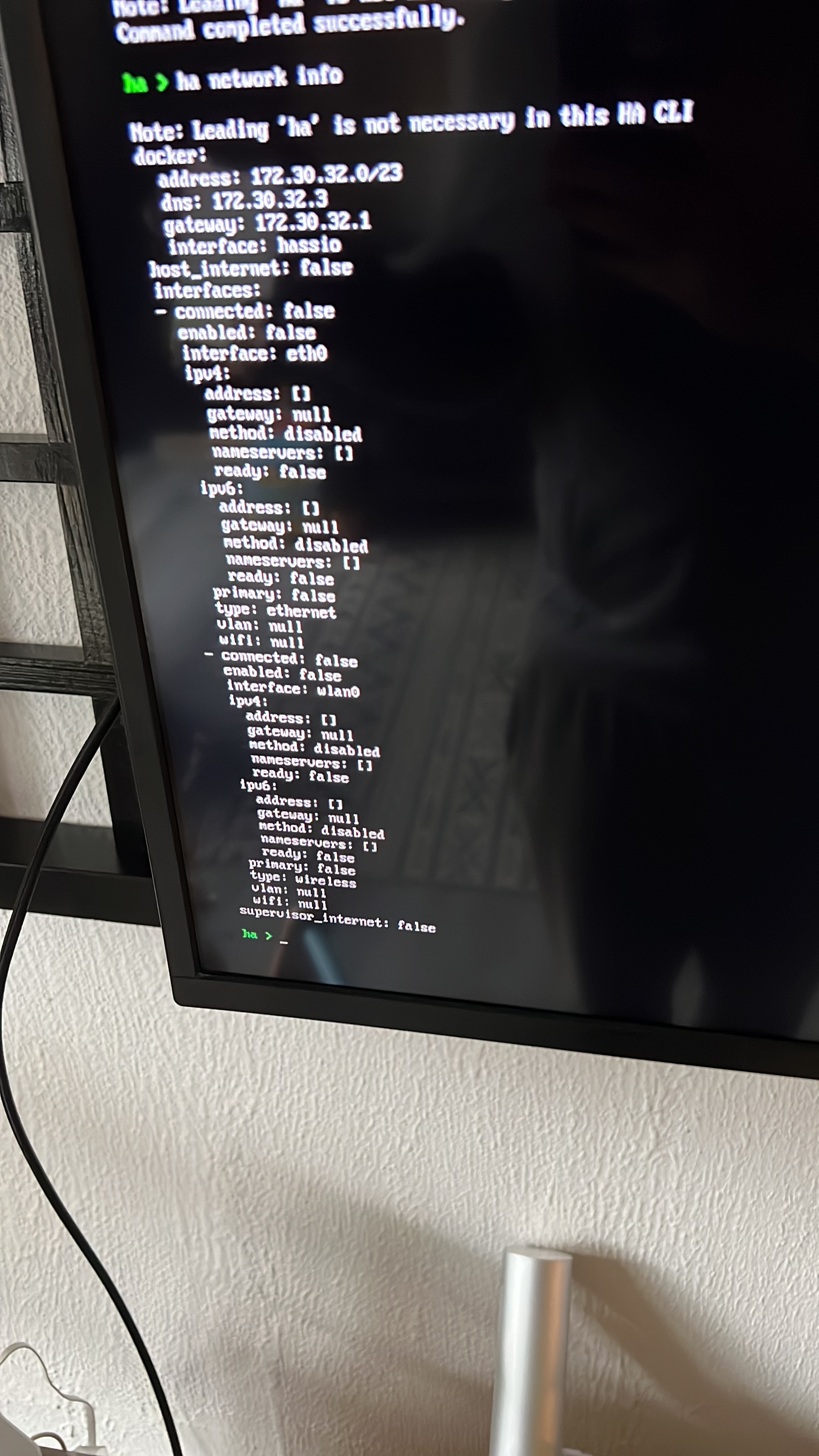

Du bist dort im HA Core Container.
Geh Mal in die Systemshell von Ubuntu bzw Debian.
edit: deine Netzwerk Interfaces sind disabled.
Schließ ein lan Kabel an und probier :
ha network update eth0 --ipv4-method auto --ipv6-method disabled
Nein leider nicht. Obwohl mit lan verbunden wird sie nicht in der FRITZ!Box angezeigt und auch keine ip vergeben
Ok danke dir werde den Code gleich nach der Arbeit probierenden geb dann Feedback
