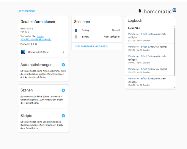

Habe einen HMIP Accesspoint, bekomme im HA beim WRC6 keine Tasten angezeigt. Gibt es auch eine Sonderbehandlung oder Lösung wie ich den 6 Fach Taster in HA nutzen kann?
Willkommen im Forum
Da ich keinen Access Point habe, welche Entitäten bekommst du in HA vom WRC6 angezeigt?
Nur die Batteriewerte.
Laut Beschreibung der Integration lassen sich die Tasten nicht anzeigen/einbinden. Das Problem besteht bei vielen Tastern mit Batterie.
Nachtrag
Das liegt am Access Point/ Cloud, bei der CCU3/RaspberryMatic funktioniert das.
