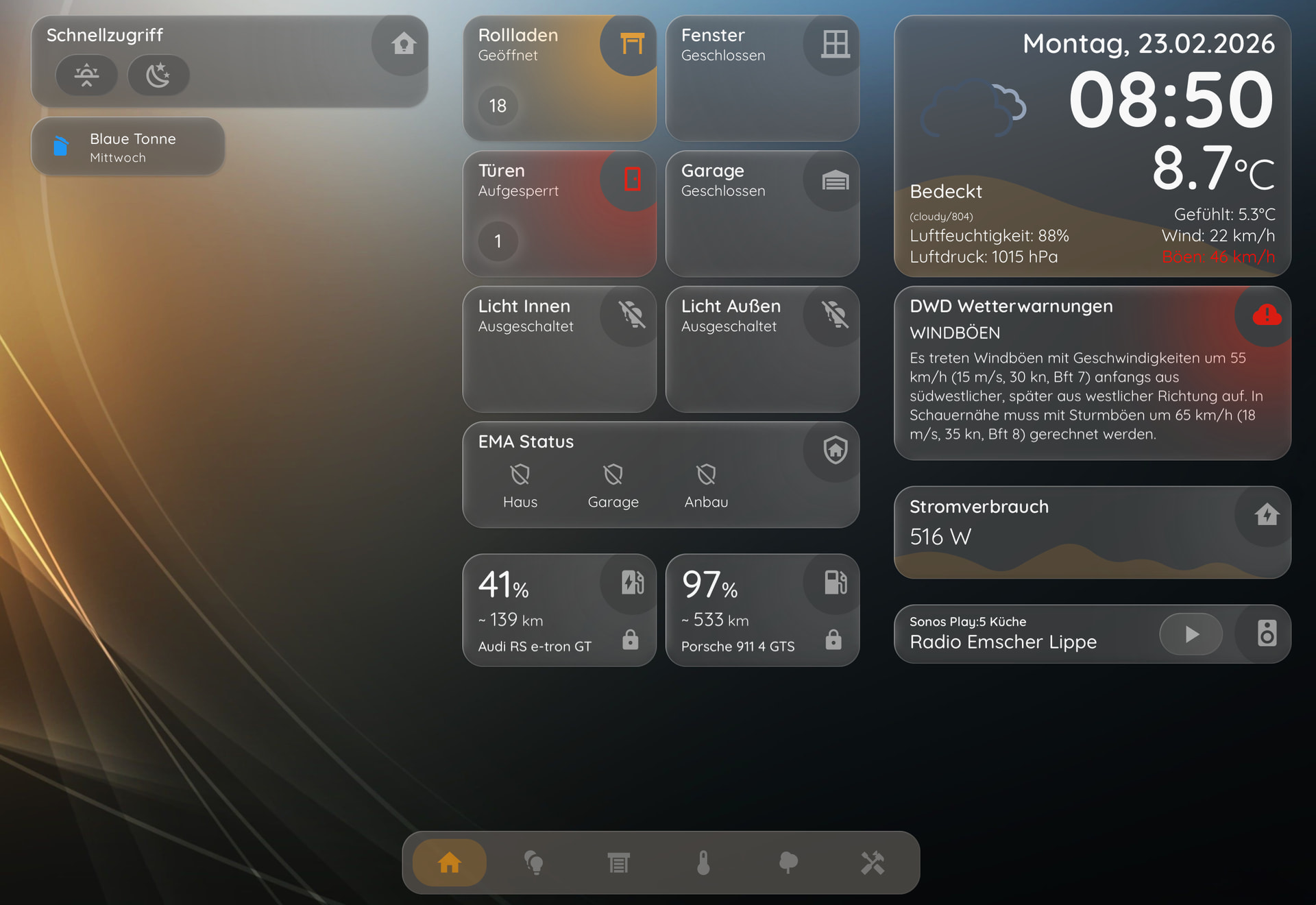

Nun würde ich gerne den Status unserer EMA mit abbilden. Sie wird (gewollt) nicht über HA gesteuert, sondern read-only abgefragt. In der Mitte des Dashboards habe ich zwar die “EMA-Status”-Karte, aber diese ist “aus Entfernung” nicht ganz so optimal zu erkennen.
Nach vielem Rumprobieren habe ich bis jetzt noch keinen Weg gefunden, einen Rahmen um das gesamte Dashboard bzw. den gesamten View zu legen. Hat dies schon mal jemand hier hinbekommen? Ich würde gerne mit box-shadow und inset einen farbigen “glow” nach innen rundherum anzeigen, wenn die EMA scharfgeschaltet ist. mit card_mod bekomme ich es zwar auf card-Ebene hin, aber bei den Elementen “hui-view” und “hui-sections-view” greift rein gar nichts. Weder per card_mod, noch per Theme (natürlich mit !important) komme ich an die Elemente ran.
