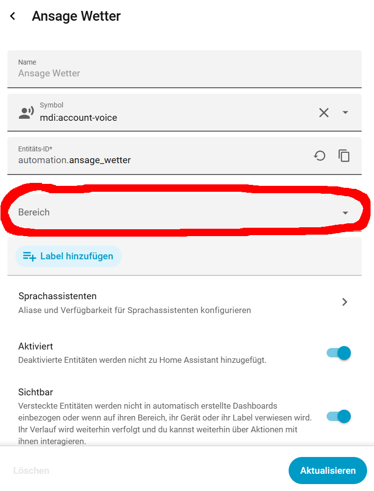

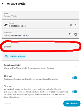

Ich verwende Simons Dashboard nicht und kenne es nicht im Detail aber vermute es geht über den Bereich:
Hast Du denn die Automation mindestens einem der beiden genannten Bereiche zugeordnet?
Ja, Bereich ist zugeordnet (Wohnzimmer).
In einem anderen Dashboard taucht es auch im Wohnzimmer auf. Das Dashboard von Simon habe ich seit ein paar Tagen und weiß auch nicht ob ich dabei bleibe, aber es war halt einfach und bequem für den Anfang.
