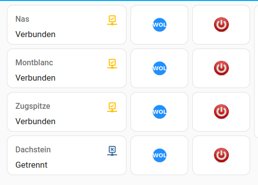

Im Dashboard habe ich mir folgende Elemente angelegt.
Dadurch kann ich jeden einzelnen Rechner per Wake on Lan hochfahren und auch wieder ausschalten. Bei den Buttons handelt es sich um custom button cards.
Die Erkennung, wann ein Gerät online ist, erfolgt über die Ping integration. Diese stellt den Gerätezustand (on- oder offline) als binary_sensor zur Verfügung. Der yaml Code für das NAS Laufwerk sieht dann wiefolgt aus:

Die weiteren Elemente sind nach dem Gleichen Schema aufgebaut. Es geht also mit einem horizontalen Stack weiter.
Das Aufwecken per WOL geschieht über die Core funktionalität und den dazugehörigen Service wake_on_lan.send_magic_packet kombiniert mit der MAC Adresse meines Geräts.
Das Herunterfahren läuft über das Python script (Shutdown.py heißt das auf meinem System) ab. Dem Python Service werden beim Aufruf wie eingangs erwähnt, die Daten dsn und das Kommando command übergeben.
