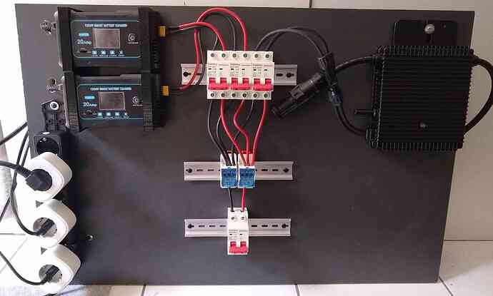

Ich habe jetzt mal Folgendes gebastelt:
Der Akku ganz unten fehlt noch, und der untere Trennschalter wird noch durch eine 34-A-Version ersetzt.
Die Ladegeräte sind jeweils in drei Stufen manuell voreinstellbar (Sonne, Wolken, Winter) und kaskadiert, ich habe also im Grunde acht mögliche Ladestromstufen, wenn ich mich nicht verrechnet habe.
Einen Meanwell LED-Treiber hätte man zwar stufenlos regeln können, aber der Aufwand wäre auch viel größer gewesen, und es soll sich ja auch irgendwann rechnen.
Der Hoymiles wird dann über eine Ahoy-DTU geregelt.
Einen Vorwiderstand für den Wechselrichter (Einschaltstrombegrenzung) zum Schutz der Kondensatoren beim Zuschalten der Batterie braucht man hier auch nicht, weil man zuerst kurz ein Ladegerät einschalten kann, um die Kondensatoren vorzuladen und dann erst die Batterie zuschaltet.
LG Pit

Hallo, es s geht ja um die Regelung des AC-Ladevorgangs, nicht um den Wechselrichter. Für die Nachteinspeisung wird der WR über eine Ahoy-Dtu bedarfsabhängig geregelt, das ist kein Problem.
LG Pit
