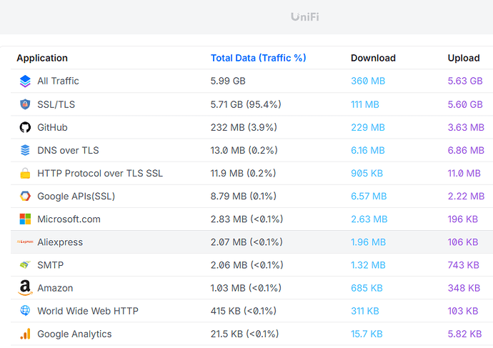

Proxmox und/oder HA rufen Amazon und Aliexpress auf? Idee?
Bei mir läuft HA als VM auf Proxmox und seit Montag läuft sämtlicher Traffic über Unifi Infrastruktur. Die Anzahl der Möglichkeiten “erschlagen” erst einmal aber ich taste mich heran.
Wie auch immer, was mich verwundert, ist warum Proxmox oder HA Amazon oder Aliexpress aufruft. Microsoft kann sein wegen einer Zertifikatskette. Vielleicht die anderen auch, ich habe keine Ahnung.
Habt Ihr eine Idee?
Ist nicht kritisch, nur interessant und vielleicht ist dem schon einmal jemand nachgegangen.

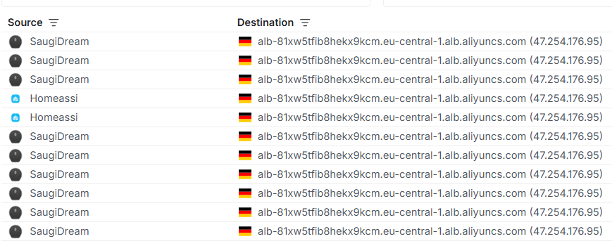

Ich habe noch nie bei Aliexpress eingekauft, deshalb wollte ich es etwas mehr wissen:
Ich vermute Dreame Aqua 10 (eingebunden über Dreame App und in HA über die HACS Dreame Vacuum Integration) rufen die Alibaba Cloud Region Deutschland in Frankfurt auf.
Aber den Grund hierfür habe ich noch nicht. Es muß etwas Kleines sein, weil kaum Daten fließen.
Egal, nochmal nicht kritisch aber interessant. Ja, Willkommen in der Cloud Vielfalt.
