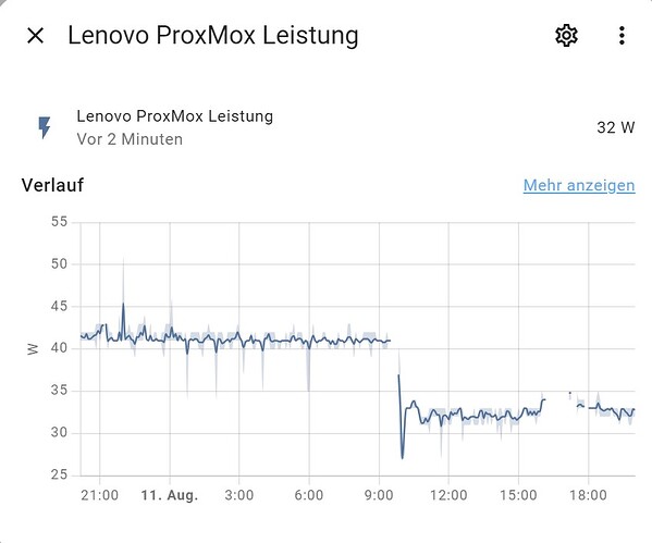

Heute Morgen hatte ich im Bios noch den Turbo-Mode deaktiviert …
danach waren es dann die ca. 32Watt, davor sogar eher 40 Watt.

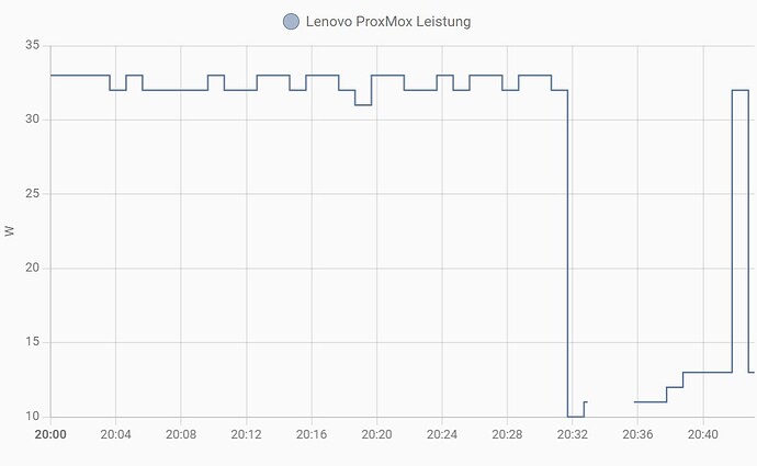

Ich denke ich habe den Schuldigen nun doch gefunden.
Und anscheinend ist es dann doch ein “besonderes” Add-ons …
Und zwar hatte ich angefangen die Add-ons zu stoppen um ein Remigrations-Backup zu starten.
Sobald ich das “RaspberryMatic CCU” Add-ons gestoppt hatte ging die Leistung auf 12 Watt zurück …
Wahrscheinlich VM in VM auf VM usw. :woozy_face: mag diese Konstellation nicht …
Außer jemand von euch weiß was anderes …
Ich werde wohl “RaspberryMatic CCU” direkt mal als VM in ProxMox und NICHT in der ProxMox VM-HA installieren. …
Notfalls habe ich ja noch einige raspi`s rumliegen :sunglasses:
Bis hierher erst einmal besten Dank für die Anregungen
UND noch stolz
Raspberry Matic an/aus …reboot aus/an und jetzt bleibt es aus 12 Watt :+1:
