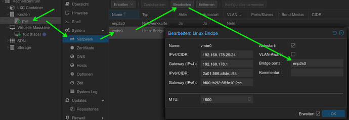

Die physische Netzwerkkarte enp2s0 wird in der virtuellen Netzwerkkarte vmbr0 genutzt, also sollte man das so beibehalten.
Beispiel HAOS VM
Ansonsten, wenn man den Namen der Netzwerkkarte ändert, dann kommt einmalig zusätzliche Arbeit dazu, da man dann auch die virtuelle Netzwerkkarte anpassen muss.

So, sollte man sich doch für einen neuen Namen entschieden haben, dann muss jetzt noch das virtuelle Device angepasst werden
Bei Brigde Port muss der neue Name eingetragen werden, nach dem Speichern muss auch diese Änderung aktiviert werden
