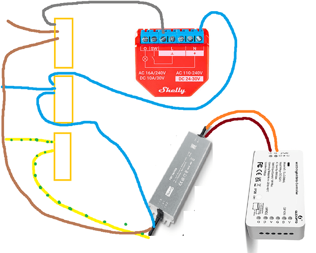

Hier mal der grundlegende Aufbau

Kannst du die Verkabelung bitte skizzieren?
Hey,
ich kann verstehn wie du auf diese Annahme kommst, aber da sollte alles passen. Shelly direkt an 230V genauso wie das Netzteil mit Wagos. Der Shelly soll ja nichts schalten sondern nur als Bluetooth Gateway dienen. In HA wird auch vom Shelly für diese 1 Minute alles sauber erkannt. 228V bei 50HZ liegen an.
Hoffe man erkennts auf dem Bild

Okay, ich denke, dass ich deinen Aufbau verstanden habe.
