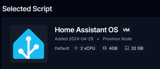

HAOS als VM unter Proxmox?
Z2M als LXC unter Proxmox, nach welcher Installationsmethode, Helferskript?

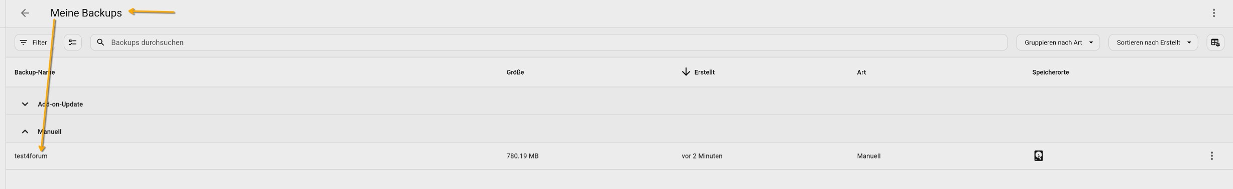

Hast Du ein Vollbackup Deines HA, also wo auch alle Add-ons mit gesichert werden?
Es spielt keine Rolle wie alt es ist, muss halt nur ein Z2M Add-on, vor dem aktuellen sein!
Dann kann man daraus auch das Add-on Z2M einzeln wieder herstellen, ohne alles neu zu installieren, ich würde ja gern ein paar Bilder zeigen wie, aber ich nutze die interne HA Backupfunktion nicht, ich mache nur Proxmox Backups, ist aber ein anderes Thema.

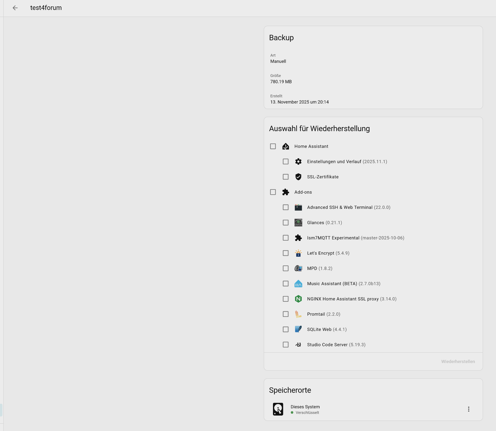

Habe doch mal ein Vollbackup erstellt, sieht dann so aus

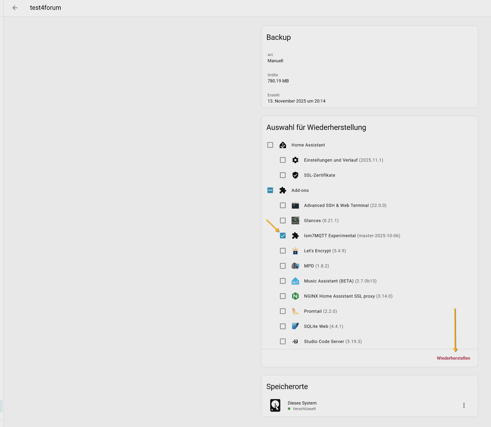

Da kann ich jetzt auf ein Add-on gehen und das wieder herstellen
Somit kannst Du auch, wenn Du ältere Vollbackups hast, das Z2M wieder zurückspielen, das einzige, was Du verlierst, sind evtl. in der Zwischenzeit angelernte Geräte, die muss man dann neu pairen.

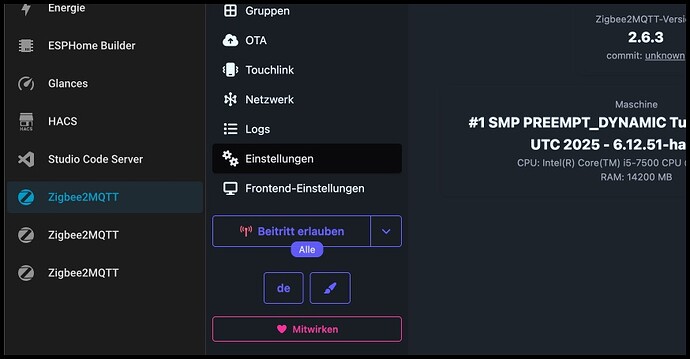

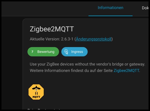

Muss mich korrigieren, habe auch 2.6.3-1 am laufen.
2.6.3-1 ist die Add-on Version.
Die aktuelle ZigBee2MQTT Version ist die v2.6.3
Danke für den Hinweis. Hilft mir aber nicht weiter, es seit den du weißt wie ein downgrade von zigbee2mqtt add-on Version 2.6.3-1 auf 2.6.2-1 machen kann, wenn kein add-on Backup gemacht wurde.
