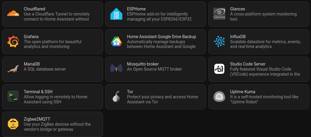

Hier noch die Add-Ons, die unter meinem HA(Supervised) laufen:
