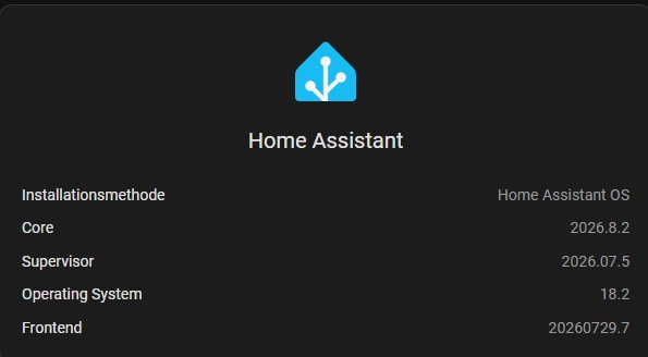

Außer dem Core Update zu 2026.8.2 wurde nichts am System geändert.
Zum System:
Raspberry Pi 4
