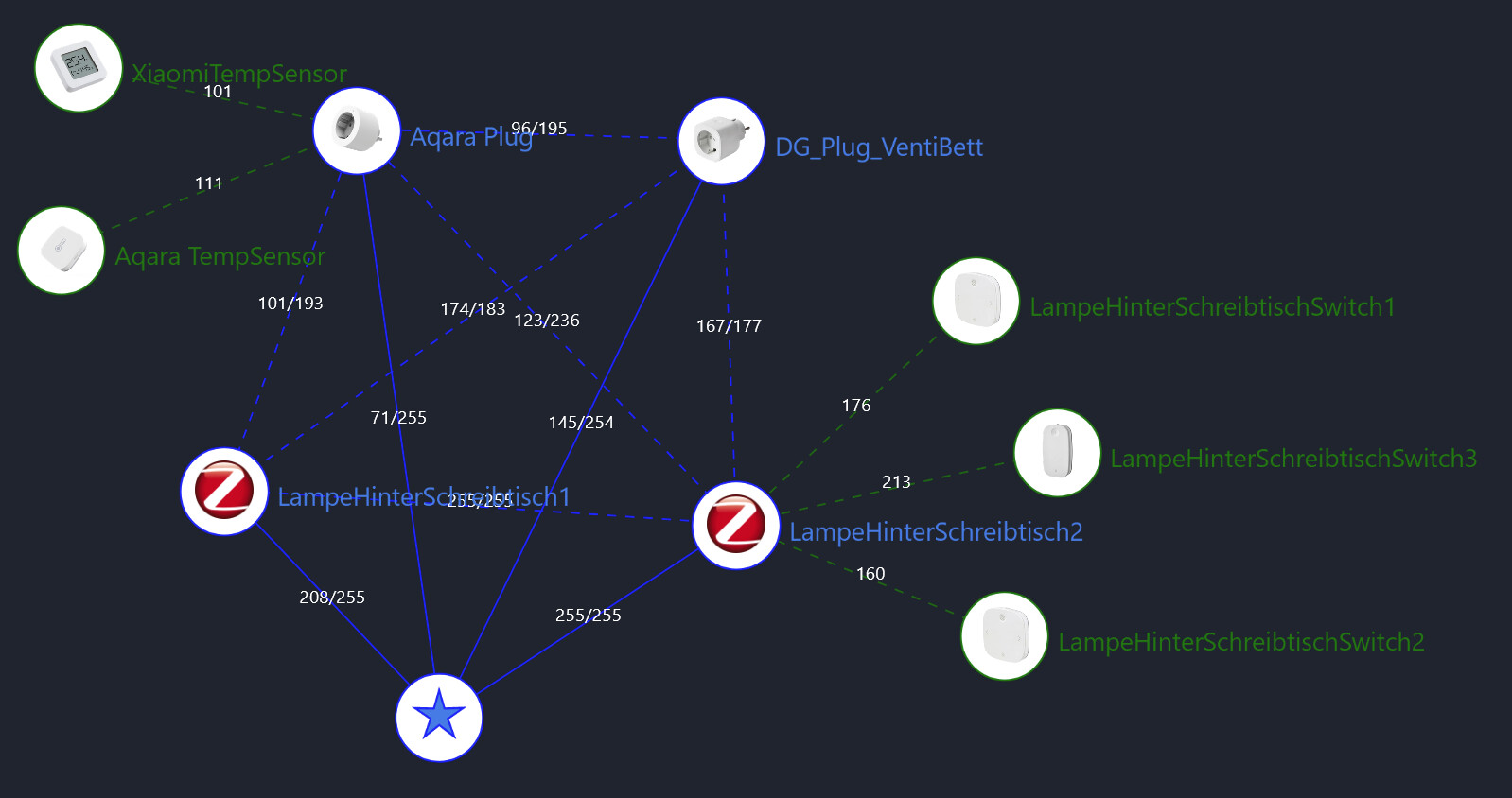

  • Das Mesh beschränkt sich zur Zeit noch auf den Dachboden. Ein großer Raum, Schlafzimmer + Büro:
Bis zu welchen Signalwerten ist ein Signal denn als noch OK anzusehen?

Das Mesh sieht gut aus, auch die LQI Werte.
