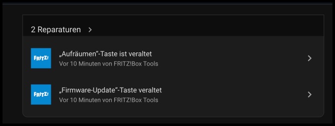

Seht auch in den Reparaturen drin, die FW_update Taste wurde z.b. durch eine Update EntitÀt ersetzt und du hast jetzt noch paar Monate deine Automationen / Dachboards umzubauen falls du diese EntitÀten dort nutzt.

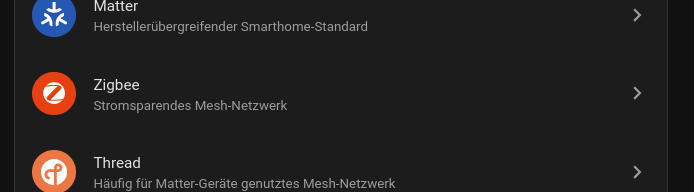

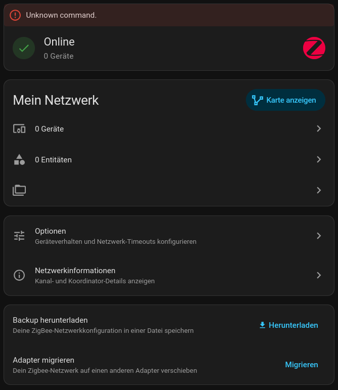

ZHA Wollte nur meine Sonoff Dongle-P(in Z2M in Verwendung) und mein Conbee2(fĂŒr Thread in Verwendung) haben, habe ich jetzt ignoriert.
Aber seitdem Habe ich in den Einstellungen die Zigbee Einstellung die man als Z2M nutzer eigentlich nicht hat:
und kann damit auch nicht wirklich was anfangen:
mĂŒsste mal gucken ob es nach einem Neustart immer noch da ist.
Matter und Z2M laufen trotz ZHA weiter ohne Probleme.
Edit:
Der Zigbee / ZHA Eintrag in den Einstellungen ist nach einem Neustart wieder weg.

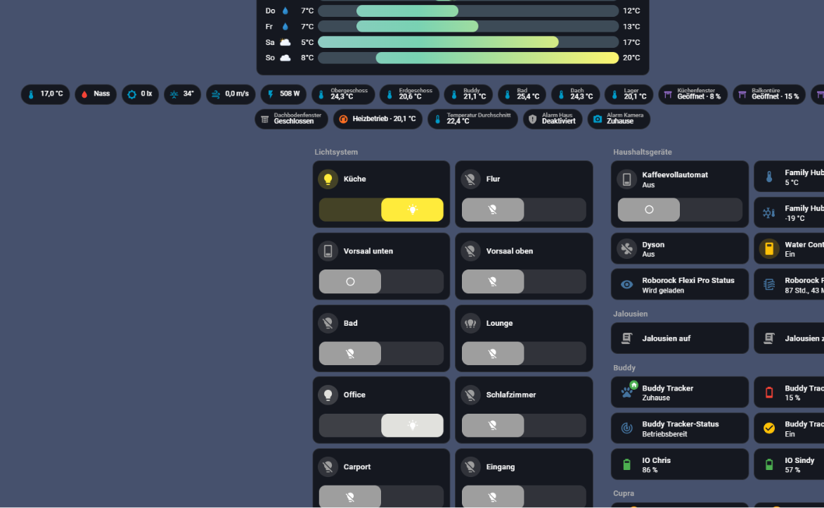

Dasboard Ansicht spinnt. Mehrere Sachen sind auf einmal weg.
Nach dem Update mal Strg+ F5gedrĂŒckt um ohne Cache neu zu laden?
Ich bin Programmierer. Es liegt an lovelace-home-feed-card. Habe sie vom Dasboard gelöscht. Jetzt geht alles.

Ein Hinweis, dass ein Button nicht mehr funktioniert, sollte nur erscheinen, wenn der Button ĂŒberhaupt irgendwo verwendet wird. Finde ich. So schwer sollte die PrĂŒfung nicht sein, und wenn es eine textuelle Suche ist. Ich muss ja erst Mal ĂŒberlegen bzw. rausfinden, wo und nach was ich suchen muss. Oder einen Link auf eine passende Suche als Reparatur anbieten, wĂ€re auch OK gewesen. Oder habe ich etwas falsch verstanden/ĂŒbersehen?

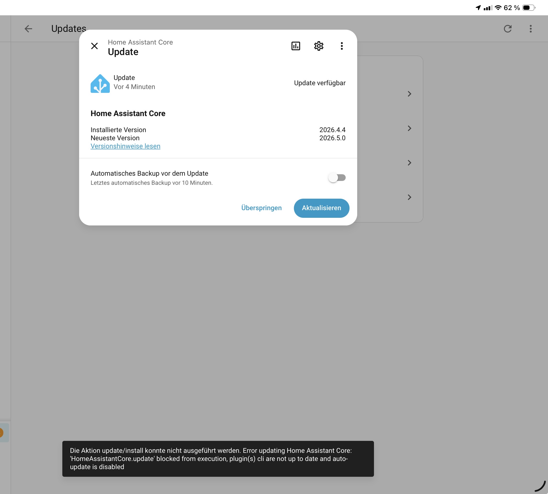

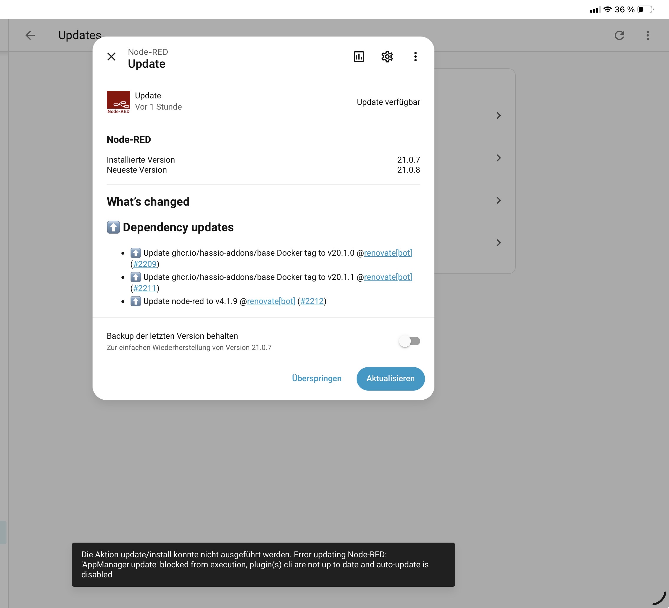

Ich kann das Update nicht machen er eiert nur rum Nix passiert.
Hast du das ganze System (nicht nur HA) mal neu gestartet?
Ja habe ich mehrfach gemacht
Hast du denn fĂŒr ein Plugin noch Updates? Wenn ja, mach da mal erst das Update.
Wie meinst du? Kann keine Updates machen von denen die angezeigt werden
Moin
Ich kann zwar auch keine Lösung dafĂŒr aus dem Hut zaubern, :slightly_smiling_face: aber kann es sein das es bei Dir irgendein Verbindungsprobleme mit dem Internet gab und/oder ggf. auch noch gibt?
Hast Du mal einen Blick in das Supervisor und das Host Protokoll geworfen, ob es dort ggf. irgendwelche eher ungewöhnliche Warnungen oder Fehlermeldungen gibt?
Wenn so ein Fehler wie bei Dir auftritt und es weder ein I-Net-Verbindungsproblem gab oder gibt und auch das eingesetzte Speichermedium (SSD, SD-Card) keine Macke haben sollte, dann haben oftmals solche CLI Befehle wie z.B.
ha su repair
ha core rebuild
ha host reboot
das Problem lösen können. Aber bevor Du da irgendwelche CLI-Befehle einfach so ausfĂŒhrst, such anhand der Fehlermeldung mal bei Google danach. Dort solltest Du einige Dinge/Infos zu dieser, oder einer Ă€hnlichen Fehlermeldung aus den letzten Jahren finden können. Zumindest kann ich mich grob daran erinnern das in den letzten Jahren so ein Problem bei anderen Usern auch schon aufgetreten ist.
2 „GefĂ€llt mir“
probiere ich danke dir
