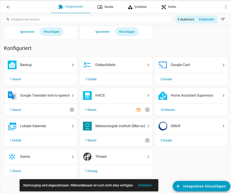

Nach dem Update habe ich beobachtet, das nach einem Neustart - welcher ja am Anfang recht hĂ€ufig durchgefĂŒhrt werden muss, die Meldung nicht selbstĂ€ndig verschwindet, das noch nicht alles gestartet ist.
In den Log -sofern mir bekannt - habe ich -bis auf eine Meldung- keine AuffÀlligkeit sehen können.

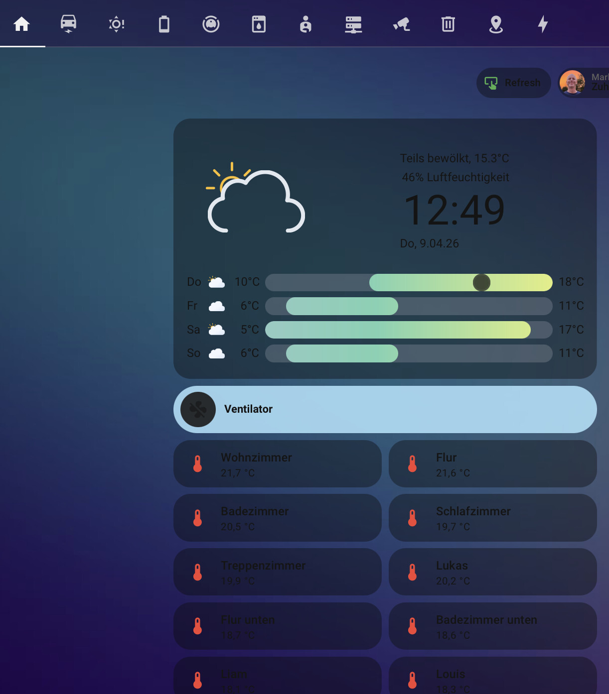

Mittlerweile nutze ich das Theme Frostet Glass, trotzdem wĂŒrde ich es gerne beheben.
Ich habe die 3 Zeilen so eingefĂŒgt wie beschrieben und neu geladen, gestartet, Cache gelöscht.
So sah und sieht es weiterhin aus:
