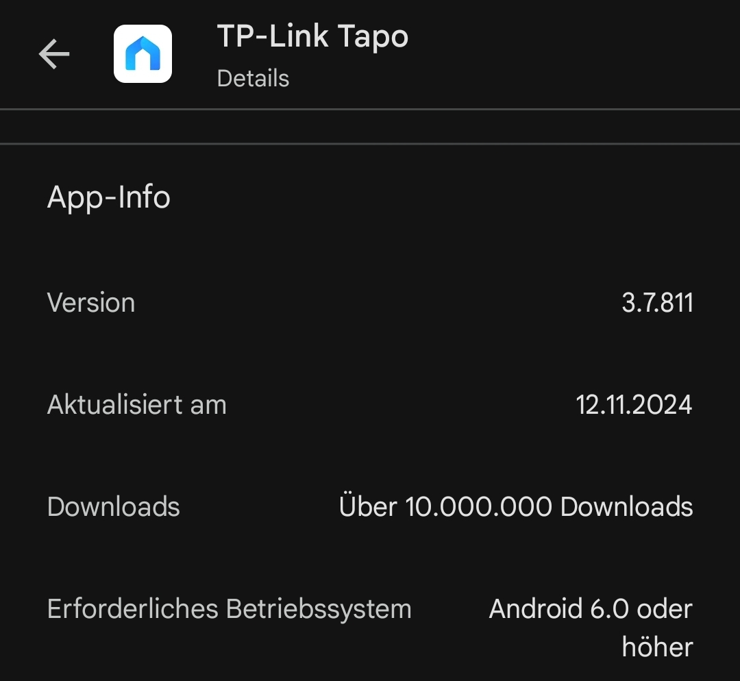

Benutze die App nicht deswegen Nein.
Die letzte Aktualisierung der Tapo App war laut Google Play Store am 11.12.24 auf Version 3.7.811
grafik
Oder soll eine neues Update für die HA App kommen?
Die Version ist schon aus November
Und heute sollte eine neue 3.8.xx kommen wg. dem Tapo Problem mit der Authentifizierung. Im Apple Store gibt es schon was neues.
Die Tapo Integration wurde schon Mal mit dem entsprechenden Update versorgt, da wird es in der App sicher auch bald kommen.

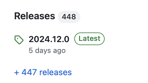

Weiß jemand, wann das Supervisor 2024.12.0 draufgekommen ist?

Maximal vor 5 Tagen:
Kannst Du alles hier nachlesen:
