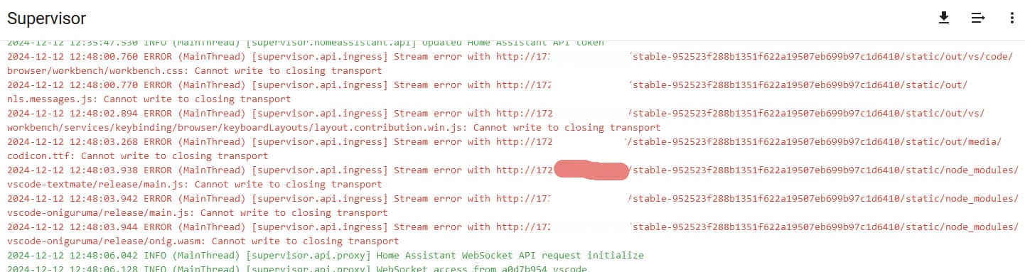

Moin Zusammen,
ich habe einen merkwürdigen Fehler - möglicherweise seit den Updates 12.x. Das kann ich leider nicht nicht nachvollziehen, seit wann es ist.
Nach den Updates lief HA absolut rund. Alle Integrationen laufen und auch die Shellys wurden erkannt.
Aber nach x Stunden scheint HA sich aufzuhängen. Automtisierung laufen, Shellys können geschaltet werden, aber wenn ich die Entwiclungswerkzeuge gehe und die Konfiguration teste, dann wird die Configuration.yaml nicht mehr gefunden. Auch ein runterfahren des Systems ist nicht mehr möglich. Da hilt nur den Stecker zu ziehen. HA läuft hoch und alles läuft wieder. Aber geschrieben nach x Stunden…
Deswegen weiß ich nicht, seit wann es genau ist.
Ich mache täglich ein Backup mit SambaBackup und habe nun erstmal wieder die 12.1 laufen.
Da ich ja auch recht neu bin, frage ich mich, ob es auch möglich ist, einfach nur eine ältere Core Version wieder einzuspielen (also 11.Neuste). Hintergrund ist, dass ich seit dem drumherum relativ viel gemacht habe.
Oder liegt mein Problem gar nicht bei den Updates ? Mit HA läuft auf einem Paspberry PI5 mit SSD.
Danke vorab für ein paar Ideen.
LG Tom
harryp
12. Dezember 2024 um 11:32
199
Hast Du mal in die Log’s (Core, Supervisor, usw.) geschaut, ob da was drin steht?
Geht natürlich, Du hast ja Backup’s, aber Deine Änderungen sind dann natürlich weg.
Hallo. Gerade die 2024.12.2 aufgespielt. Alles läuft so weit, inkl. Arlokameras und Overkiz (ohne SSL). Shelly auch alle da (offizielle Integration).
Also bei mir läuft die einwandfrei. Da helfen wohl nur die Log Einträge
Ich könnte nur raten bei den Logs.
Könnte das ein Problem sein ?
Kannst du mir einen kurzen Tipp geben, wie ich einzelnen Core Versionen einspielen könnte ?

harryp
12. Dezember 2024 um 14:02
206

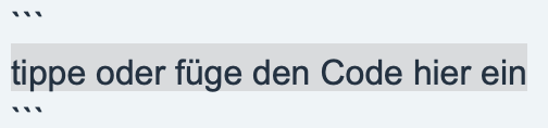

Sorry, aber mit einer Bildschirmkopie kann man dazu gar nichts sagen.
Bitte die Logzeilen über “formatierten” Text auf
klicken, dann kommt:
und dort reinkopieren.
Du hast doch geschrieben, dass Du entsprechende Backup’s hast.
Auf den aktuellen Bearbeitungsstand eine ältere Core-Version einzuspielen geht nicht.
