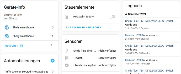

Shelly Geräte findet er nicht? Sonst nichts? Bei mir sind 110 im Haus verteilt, die BT Geräte nicht mitgezählt. Wenn die nicht funktionieren, ist es bei mir zappeduster…

Nutzt du die native Integration von HA? Von dem was man im Screenshot sieht würde ich fast zur HACS Version tippen.
