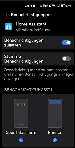

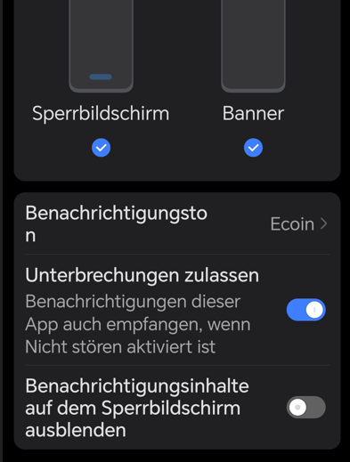

Am Handy (hier ein Honor PGT N19)) ist hierfür in den Einstellungen der Companion App unter Benachrichtigungskanäle für meinen Benachrichtigungskanal “VibrationUndSound” folgendes eingestellt:
Kannst ja mal nachschauen, ob es das so auch gibt bei deinem Samsung. Falls noch keine existieren, einfach hinzufügen und die gewünschten Einstellungen für den Kanal wählen. Ein Kanal wird auch automatisch erzeugt durch eine Automation, aber die Einstellungen müssen definiert werden.
