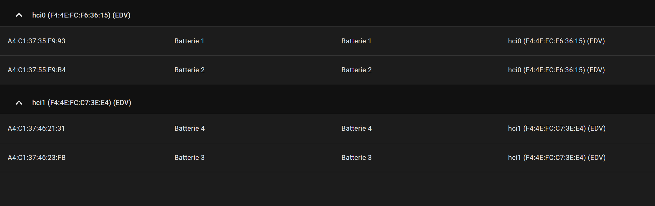

Verbunden sind die Akkus:
Was kann ich da tun?
