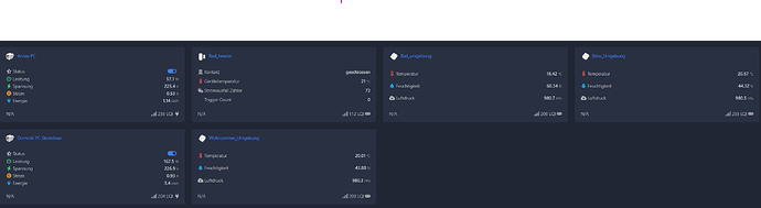

ich habe ein Problem mit meinem Aqara WSDCGQ11LM in Kombination mit Zigbee2MQTT und dem SkyConnect ZBT-1. Vielleicht hat jemand eine Idee, woran es liegen könnte. Der Post ist für einen Sensor (Büro) leider funktionieren alle 3 Sensoren nicht.
Problem:
  • Ich paire den Sensor wie in der Zigbee2MQTT-Dokumentation beschrieben (5 Sekunden den Knopf drücken).
  • Die Verbindung klappt, der Sensor liefert Daten, alles scheint in Ordnung zu sein.
  • Nach weniger als einer Stunde bekomme ich jedoch keine neuen Werte mehr.
  • Ein kurzer Druck auf den Pairing-Knopf bringt keine neuen Daten.
  • LQI ist sehr hoch, also scheint das Signal nicht das Problem zu sein.
  • Wenn ich den Sensor neu paire, funktioniert er wieder – aber nur für eine Stunde, dann das gleiche Problem.
Hat jemand ähnliche Erfahrungen gemacht oder eine Idee, was das Problem sein könnte? Bin für jeden Tipp dankbar!
Viele Grüße :blush:
Betrifft das alle Klima-Sensoren oder nur einen bestimmten?
Bei mir haben alle 3 Temperatur und Luftfeuchtigkeitssensoren das gleiche Problem sind auch nach fast der gleichen Zeit “offline” gegangen
