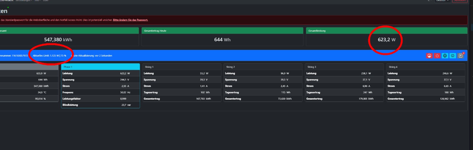

Mein HM1500 bringt ab und zu als weniger Leistung als das gesetzte Limit, Sonner für mehrleistung wäre genug da …
Die DTU läuft eigentlich, aktualisiert alle 5 Sekunden
Ich weiß das echt nicht weiter was ich och machen soll
Firmware auf der DTU ist v24.4.12

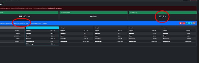

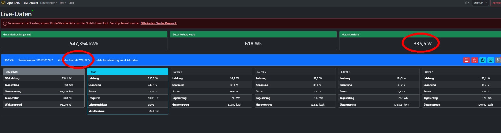

Dass es vom Homeassistant kommt schließe ich fast aus, wenn in der DTU ein Limit von 500 steht, genug Sonne da ist sollten auch 500 rauskommen, woher die Differenz von 100 kamen keine Ahnung, war aber schon öfters der Fall.
Zu wenig Sonne schließe ich aus, hatte zum Testen das Limit raus genommen, wäre ausreichend LUFT nach oben gewesen dass es gepasst hätte.
so sah es nach dem Neustart der DTU aus, Automation Nulleinspeisung war zu dem Zeitpunkt aber auch deaktiviert.

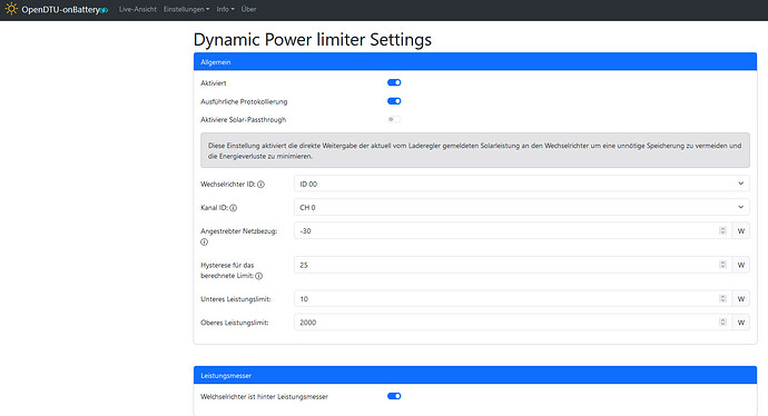

Natürlich gibt es eine Nulleinspeisung bei der openDTU, arbeite damit schon seit 3 Monaten.

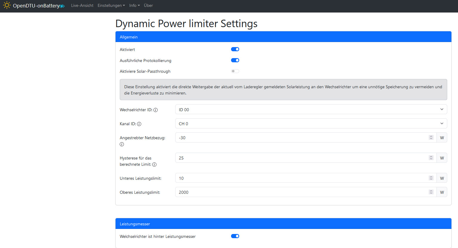

@Alterschwede Du nutzt aber OpenDTU on Battery…
Hier geht es aber um OpenDTU.

das On Batterie schaut auch nicht schlecht aus …
Kommt das direkt auf die DTU ?

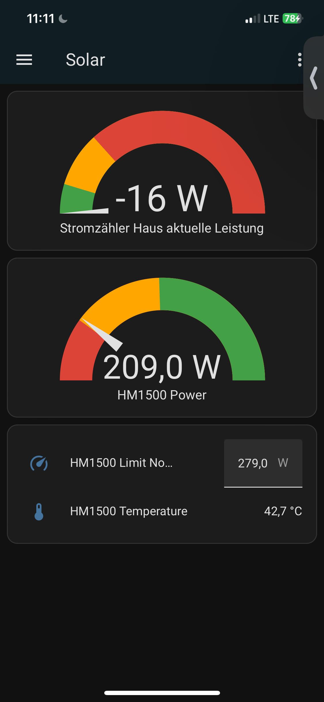

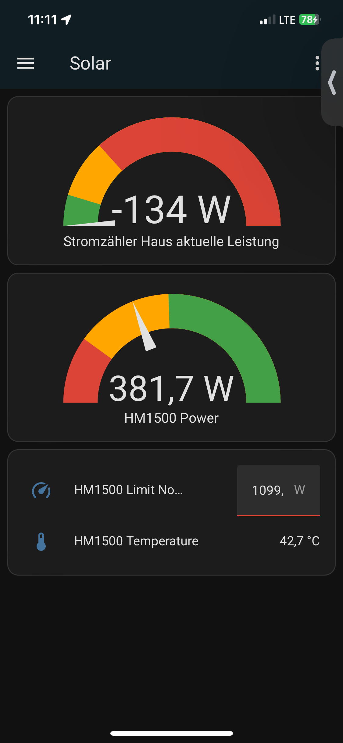

Ich mache mit der Automation von meinem HA Freund …, geht auch irgendwie …, da ist angestrebt ein Wert von -40, aber das haut über den korrekturwert über den float nicht so ganz hin …, der Hausverbrauch pendelt dann zwischen -30 und die 0 scheint immer wieder angestrebt zu werden ?
paar Sekunden auf -30, springt dann auf 0 und dann wieder runter

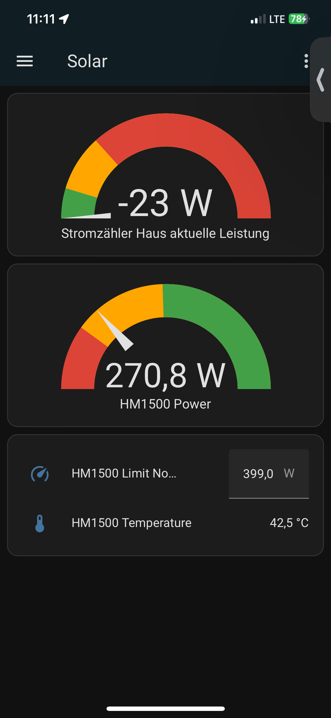

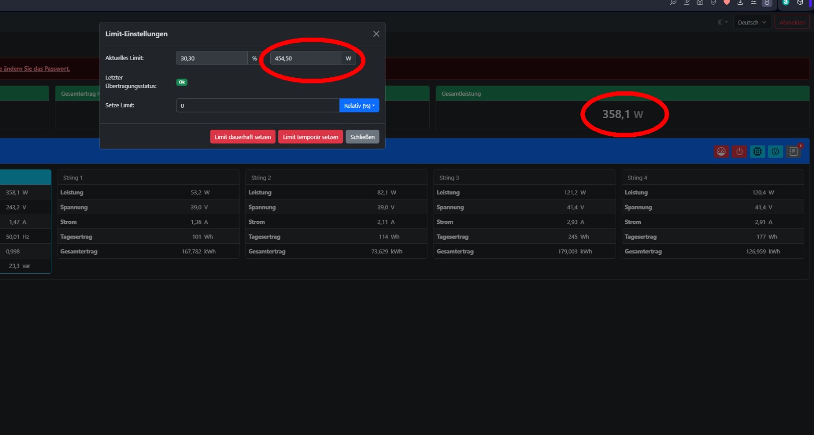

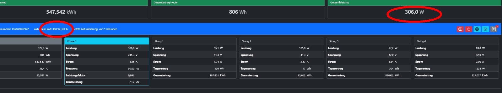

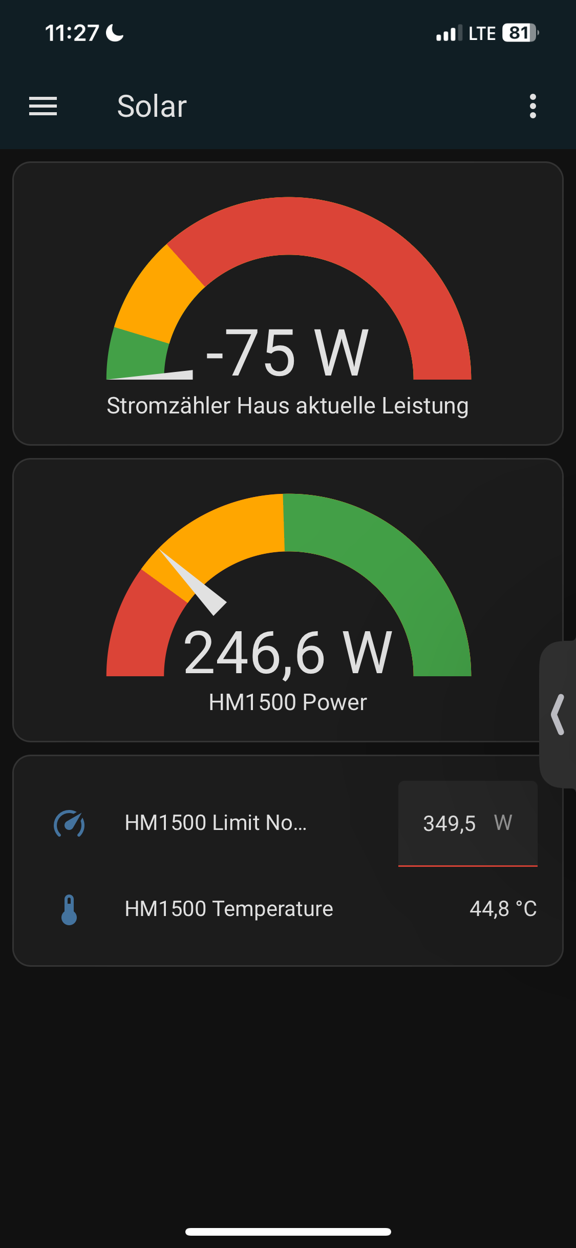

Update:

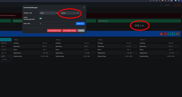

Heute wieder das gleiche Spiel…
Es fehlen wieder 100w rum zum gesetzten Limit
Fehlverhalten bemerkt
Homeassistant Automation ausgeschaltet
Limit gesetzt zum testen
Leistung hoch gesetzt damit man sieht dass genug Sonne da ist
Per mqtt HM1500 produktion ein, ausgeschaltet, Inverter neue gestartet, keine Verbesserung

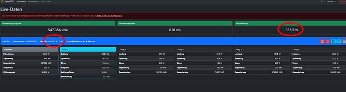

Bin leider nicht zuhause, ich nehme an dass es dann wie gestern ist, nach Neustart der DTU würde wenn ein Limit von 400 gesetzt ist auch 400 raus kommen
