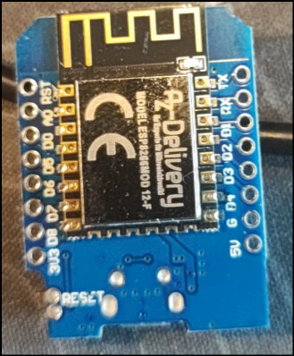

Ich habe einen “ESP 8266MOD 12-F”. Es gibt da nur einen Reset Button und die PIN Beschriftungen GPIO 0 und GND sind nicht vorhanden
OK, dann müsstest du evtl. beim Anschuss an den PC via USB den Reset Button gedrückt halten und es müsste ein “Anschlussgeräusch” vom PC kommen. Im Tasmotizer steht müsste dann auch ein neuer COM Port zur Verfügung stehen (evtl. nach Refresh im Tasmotizer)

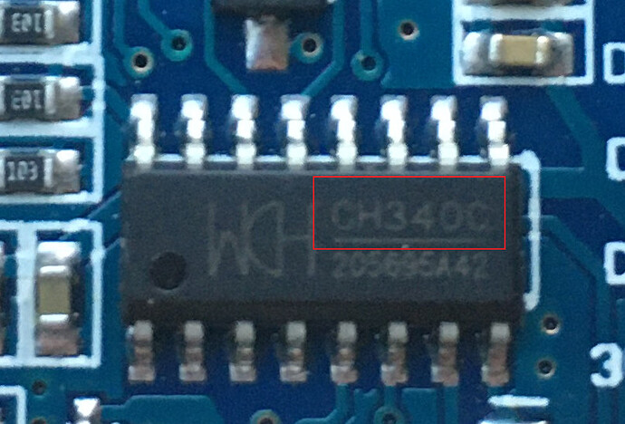

…und hast du auch den passenden serial Chip Driver auf deinem PC installiert?
In meinem Fall ist es der CH340
